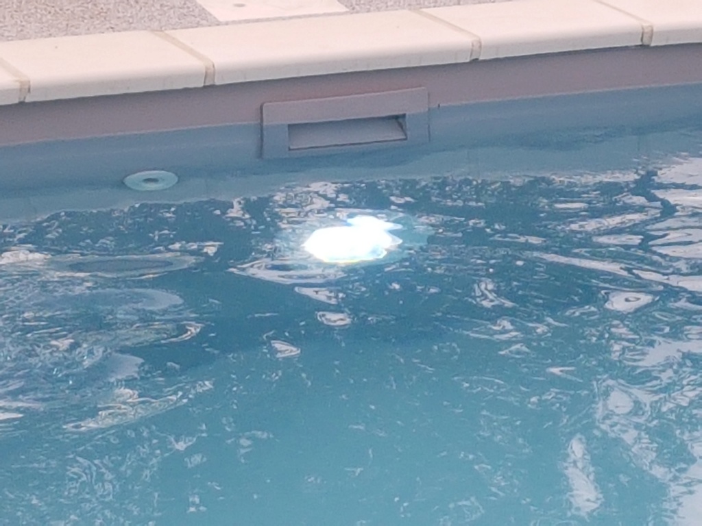

Bonjour, ma piscine déshiverné j'ai voulu contempler l'éclairage de nuit et au bout d'une heure (?) je regardais un match, je constate une grosse perte de puissance d'éclairage et 1/3 des LED qui ne fonctionnaient plus ... la mise en eau remonte à septembre dernier et cette lampe n'a pas 30h d'utilisation ... ce matin je rallume et tout fonctionne normalement.

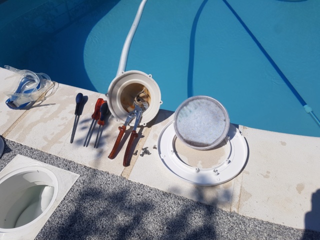

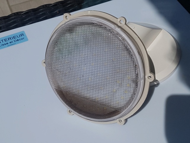

après plusieurs appels et échanges avec le SAV W****** (DEFAUT DE FONCTIONNEMENT CONSTATE EN AVRIL) me conseille tout d'abord de vérifier les tensions en sortie du transfo et entrée de la lampe ... Après plusieurs tergiversation, j'entreprends de sortir la lampe et je me rends compte qu'il n'a pas été laissé assez de cable pour la poser sur la plage, même au bord de la piscine ... mais plus grave, l'ampoule présente un niveau liquide à l'intérieur et le logement réputé étanche dans lequel elle se situe est plein d'eau !

Heureusement que j'ai suffisamment de photos du montage pour intervenir en connaissance de cause et que je n'avais pas raccourci le câble d'alimentation de la lampe au niveau du boitier de connexion, juste prendre une deuxième clé plate de 24 pour maintenir le presse étoupe dans le logement de la lampe pendant que l'autre clé desserre la partie qui permet de coincer le câble ... et retirer une longueur suffisante pour poser le tout sur la plage.

Moralité une lampe LED qui baigne dans l'eau, 12V, ne courcircuite pas l'installation, le transfo même pas mal ... l'eau est rentrée dans l'ampoule probablement par les pas de vis inox des contacts, inox mais pas étanche ? je n'ai pas pris le temps de vérifier s'il s'agit de trous borgnes ...

Les ampoules de piscine ne sont pas étanche au niveau des raccordements se sont le presse étoupe et le grand joint qui font l'étanchéité.
