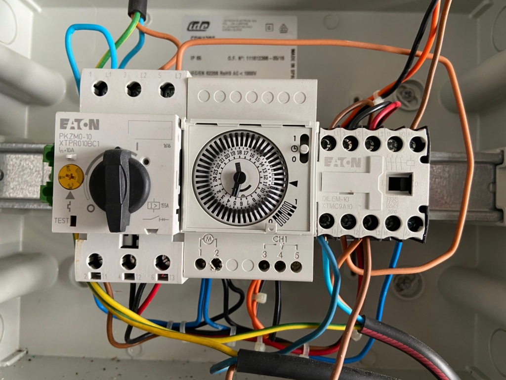

je sais que ce sujet a déjà été aborder mais je n'ai pas trouver de cas vraiment identique au mien donc je relance une question
Mon installation au tableau principal est en triphasée.
ma filtration est alimenté par un ID/Horloge/Relais sur une phase (le deuxième départ du relais est l’électrolyseur)
asservissement filtration par PAC POOLEX Tablea10
Ma PAC est alimentée par une ligne dédiée en 2*10² DD/ID courbe D issue d'une autre phase

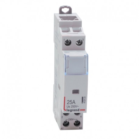

a priori d'après mes lecture il faut que je passe par un contacteur.
asservissement filtration par PAC POOLEX Contac10
du fait de mon alimentation par deux phases (le câblage existait préalablement et donc impossible de passer en PAC TRI) quelles branchements dois je réaliser ?

Si ta PAC peut fonctionner en tri il te suffit de mettre un contacteur tri et de faire ton alimentation en tri.
Je viens seulement de lire la dernière question, si tu n'as pas de cable triphasé c'est plus compliqué si ta PAC est en Tri il faudra ajouter un dispositif qui transforme du mono en tri.
Par contre si ta PAC est une pure monophasé n'ai pas de regret elle ne fonctionnera pas en tri, tu branche comme je l'ai indiqué maint fois.

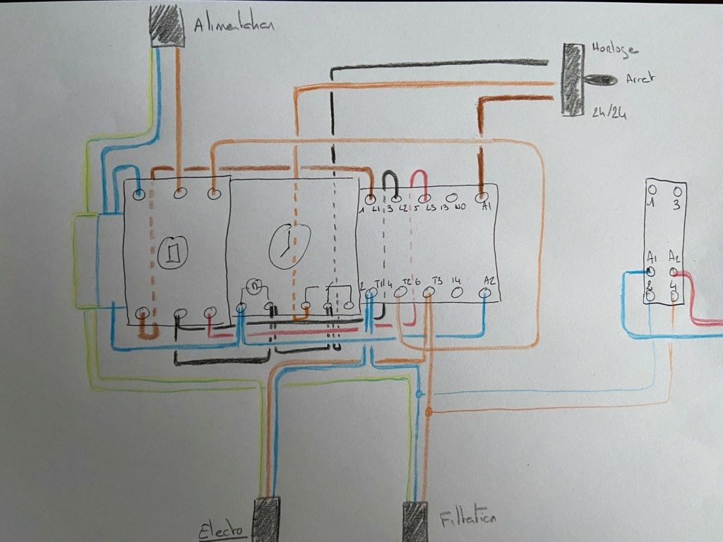

Message  nicospitfire Ven 4 Juin 2021 - 17:44
tu vas me dire que je suis "dur de la feuille" mais je préfère de pas faire de bêtises
le schema éclectique de mon tableau est le suivant :
asservissement filtration par PAC POOLEX Schema13
Je dois donc brancher les bornes de mon contacteur
1 en 1L1
3 en 5L3
c'est bien ça ?
en te remerciant pour ta patience et disponibilité pour les novices comme moi

Oui ton branchement me semble correct.
L'ajout d'un contacteur en parallèle permet de ne pas avoir de probleme de croisement de phase.
