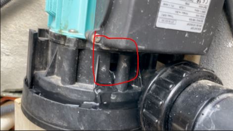

Il se trouve que ma pompe était amorcée encore hier, mais ce matin, par je ne sais quel scenario elle ne l'était plus. Je ne sais pas ce que la montée des eaux a créé comme cheminement mais toujours est-il que je ne pensais pas avoir ce genre de probleme dans un circuit fermé! Du coup la filtration se mets en route de facon automatique.... elle a du tourner environ 30/40 minutes "a vide". Quand j'ai vu ca j'ai tout arreté bien entendu, tout re-amorcé et c'est alors que j'ai découvert une fuite assez importante… mais pas au niveau des raccords entrée/sortie comme on pourrait s'y attendre. De l'eau coule au niveau d'un petit trou (il y en a deux ou trois) au niveau de la partie noire de ma pompe, matérialisé sur la photo en rouge. Un filet d'eau s'en échappe de facon continu quand la pompe tourne… mais étrangement elle tourne sans faire de bruits étranges donc elle me semble encore etre en état de marche. Cette fuite fait aussi mécaniquement un entrée d'air dans le circuit que je vois au niveau de mon électrolyse (des bulles…).
J'ai beau chercher sur le net, les pieces détachées, les notices techniques… mais comment l'eau peut-elle remonter par ces trous? Est-ce que la pompe est foutue? (un join cassé causé par le fait qu'elle ait tourné a vide) Est-ce réparable ou bien suis-je condamné a devoir la changer ? (

Chez spareka il a une vue éclatée c'est d'une 300 m mais tout doit etre identique.

Merci pour le lien Paulo. Malgré tout j'avoue que la vue éclatée ne m'aide pas tant que ca
Je ne sais pas quels sont les éléments à changer
je pencherai pour un joint torique (https://www.spareka.fr/piscine/sppi05173-piscine-espa-227320.html) ou bien un élément plus conséquent comme un corp de refoulement (https://www.spareka.fr/piscine/sppi05164-piscine-espa-227311.html) mais en fait.... je n'en ai aucune idée.

J'arrive certainement trop tard, mais au vu de ta description je pencherais pour le joint tournant( la garniture), surtout que tu nous dis que la pompe à tourné sans eau pendant un long moment, en général cela ne lui plait pas du tout, si c'est cela il te faut ouvrir la pompe et tu trouveras le joint en deux parties l'une fixée sur le corps ref 29 et l'autre je crois fixée sur la turbine ref 18 ( je ne me souviens plus exactement de sa position donc à vérifier) la pièce à changer serait la ref: 13 Tout ceci bien sûr si je ne suis pas trompé.

J'ai finalement décidé de déposer la pompe... démonter ce que je pouvais ce qui s'est limité à tenter de dissocier le corps de pompe du moteur... et avec toute la patience du monde... j'arrive simplement à écarter les deux sans jamais vraiment les séparer pour de bon. J'ai tout regardé, nettoyé (c'était propre)... bref j'ai remonté le tout et la... plus de fuite sur le redémarrage. Plus tard une fuite est réapparu puis a disparu à nouveau. Franchement a ne rien n'y comprendre ! Depuis... plus aucune fuite. L'eau qui stagnait sur les bords du corps de pompe a simplement séché (laissant une tache blanche correspondant au sel du bassin).
Comment dire...
En ce qui concerne ta recommendation, le joint ref 29 est niquel, le joint ref 18 impossible d'y accéder comme je le disais plus haut... (impossible de séparer le moteur du corps de pompe).
Bref... pour le moment ca marche. Je surveille mais je ne comprends pas comment une fuite peut disparaître !
