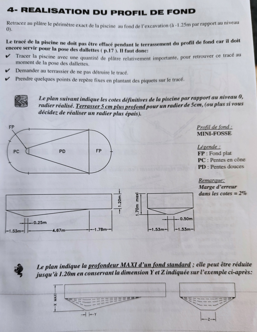

J'ai été obligé de constater après mon retour de vacances des niveaux d'eau anormalement bas. Il s'avere que mon liner est complètement déchiré à plusieurs endroits sur le fond. En effet je viens d'enlever complètement l'eau et des qu'on touche a la jonction du sol avec les cotés le liner casser comme du plastique qui est resté des années au soleil. J'ai contacté W****** qui à l'air surchargé afin d'avoir un devis et n'ai toujours pas de retour du commercial pour faire une visite. Le liner a vécu 20 ans ce qui est visiblement bien. J'aimerais avoir une petite informations de la part de membre qui ont vu le placement de liner sur une piscine avec une mini fosse. En effet j'ai je voulais savoir il s'agit bien d'une poche adapté au type de fosse de la piscine? Car j'ai voulu transmettre mes mesures à un prestataire indépendant et je ne vois pas bien comment transmettre ces informations pour recevoir le poche adaptée.
Quand je compare mes mesures avec les mesures de la notice j'ai quand même quelques cm de différences à plusieurs endroits. Donc j'imagine que donner les mesures de la notices n'est pas une bonne idée?

De souvenir, il y a une tolérance à l'origine concernant les Liners et le même Liner peut correspondre à plusieurs types de fond. Maintenant si vous passez par un autre prestataire c'est carrément mieux de prendre les mesures sur place et d'adapter le Liner à votre mini fosse.
Tout dépend également si vous retirez les margelles pour installer le nouveau Liner qui permet d'avoir de la marge dans la dimension du Liner pour le passer derrière les panneaux.
Si W.a.t.e.r.a.i.r utilisent le profile Fire pour fixer le nouveau Liner, ils auront besoin également de reprendre des mesures pour l'adapter à ce système d'accroche. C'est l'avantage du système sans être obligé d'enlever les Margelles.
C'est donc vivement conseillé quelque soit le prestataire de reprendre les côtes de la piscine.
Agréable continuation.

Merci beaucoup pour votre réponse. Je pense peut-être essayer de faire la commande et l'installation seul en passant par un fournisseur sur internet. Je vais devoir effectivement enlever les margelles afin de fixer le nouveau liner. Vous pensez que pour une Olivia a fond plat le même liner est utilisé pour une mini fosse? Les liner sont vraiment tellement élastique ?

Alors je pense qu'il y a un Liner plus grand lorsque la piscine présente une mini fosse mais que c'est le même pou fond plat et fond incurvé jusqu'à 1,60m de profondeur.
J'attire votre attention sur le fait de monter seul un Liner que cela demande un savoir faire technique et de découpe d'escalier et des différentes pièces. Personnellement maintenant que je l'ai vu faire je ne pense pas que je m'y collerais moi même, surtout sans trop marge d'erreur.

Les liners sur ce type de piscine sont Fond plat , tous... ou c'est une accroche overlap ( sans les margelles ) ou hung avec le systeme fire...pour en commander un il faudra calpiner ou trianguler comme vous voulez , par contre commander un liner sur le net , s'il y a un defaut de fabrique , vous l'aurez dans l'os , quand à la pose , aucune garanties , si y a maldonne ...decoupe escalier ou pieces ref. et skimmer...vaut mieux passer par un pro avec garantie de pose et d'etancheité et un fournisseur pour la garantie de fabrication ...mais vous pouvez jouer les apprentis sorcier et si tout ce passe bien tant mieux autrement il ne vous restera que les yeux pour pleurer ... ;-)

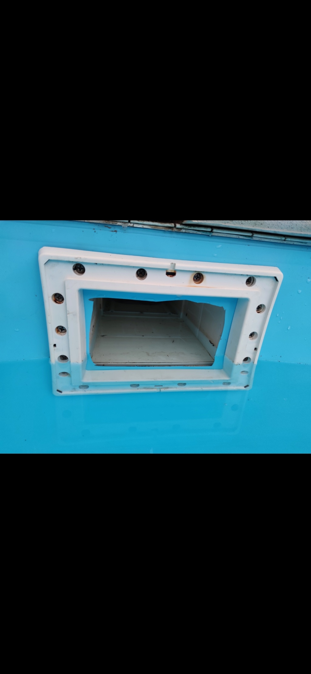

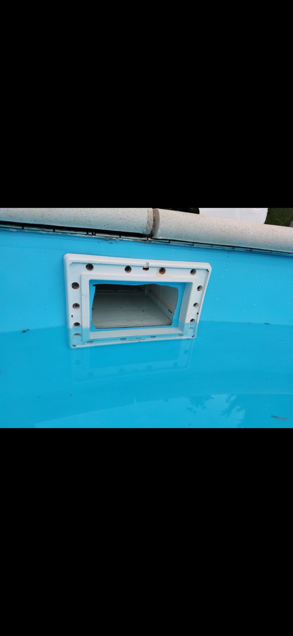

Je peux vous assurer que finalement ce n'est vraiment pas sorcier à faire. Il faut absolument avoir une bonne chaleur pour que le liner soit elastique. Les mesures ne sont pas du tout a 5 cm prés dans mon cas.
J'aimerais juste encore une petite aide concernant ma piscine. En effet je vais avoir 2 fuites au niveau de mon refoulement et de mon skimmer car les plastiques a visser sont complètement fissuré et cassé. (Je n'avais pas remarqué avant )
En belgique c'est vraiment une catastrophe pour commander du matos pour nos W****** et aimerais donc passer une commande par internet d'un site francais.
J'ai trouvé la reference pour le refoulement de ma piscine :
hayward spx1408b
Mais je bloque au niveau de mon skimmer . Connaissez vous ce model ?

La majorité des pieces à sceller provienne de chez PROCOPI.

Bonjour Paulo-17,
Merci pour votre réponse. J'ai essayé de trouver rapidement mais sans succès avec le mot clé procopi.
J'ai recherché rapidement avec le smartphone donc je vais essayer avec le pc plus sérieusement ce soir.
Par hasard j'ai vu sur le site W****** France un skimmer prestige. Pensez vous que ça correspond à ce que j'ai?
Bonne journée en tout cas.
PS: j'ai perdu 5mm d'eau cette nuit à cause de ces 2 pièces me semble t'il.
