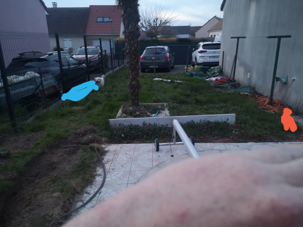

Actuellement en cours de déportation du système de filtration pour un filtre à sable j'ai besoin de réponses à quelques unes de mes interrogations.
Pour l'emplacement, 2 endroits avaient retenu mon attention (en rouge (7 mètres ) et bleu (5 mètres)) J'ai décidé de placer mon local sur la zone bleue, pour question de pratique (tranchée en ligne droite)
Je dois donc faire une dalle béton pour l'accueillir mais je ne sais pas quelle superficie faire, du moins je ne sais pas quel encombrement toute l'installation prendra, sachant que je souhaite prévoir l'implantation d'une possible pac dans les années à venir.
Ma piscine est une laura 7 avec fond plat 1,2m et mini fosse 1,8m, un coup de téléphone au service technique afin de connaître le cubage pour déterminer le débit de la pompe sera fait lundi.
Pour la tuyauterie, le diamètre 50 sera suffisant ou le 63 sera à privilégier ?
À l'intérieur du local les raccords se font en pvc rigide ?
Pour l'évacuation de l'eau de rinçage du filtre je peux me repiquer sur le tuyau du trop plein ou trop risque et voir les pluviales ?
Pour l'électricité, reprendre ce qui arrive déjà dans le filwat est suffisant ou faut il tirer de nouvelles lignes ?

Votre piscine fait environ 7m x 3,75m. Cela fait environ 35/37 m3 avec la mini fosse.
Concernant la dimension de la dalle, le mieux serait de chercher avant comment vous souhaitez fermer votre local si vous utilisez un abris préfabriqué (PVC / bois / etc) pour l'adapter. Si vous le faites vous même avec 2 ou 3 m² cela devrait suffire. Parfois les personnes font un peu plus grand pour profiter de ranger les produits et un peu de matériel dedans.
L'emplacement au choix n'a pas d'importance vu la distance. Esthétiquement cela serait mieux le long de la maison mais éloigner les vibrations et le bruit sera un avantage le long de la clôture.
De la même façon avec 5m le diamètre 50 sera suffisant mais si vous souhaitez optimiser l'installation le 63 est mieux.
Bien entendu le PVC pression est obligatoire sur ce type d'installation.
Se raccorder à l'évacuation des eaux pluviales n'est pas vraiment autorisé mais bon il y en a beaucoup qui prennent se raccourci sans rien dire.
Concernant la ligne électrique, si celle ci est au norme est réalisée dans les règles de l'art alors vous pouvez vous reprendre dessus avec une boite de dérivation et du gel pour protéger l'installation et remettre un coffret propre dans le local technique.
Voilà une première réponse et suivant les différentes expériences d'autres complèteront.
Belle réalisation et bonne saison.

d'avoir pris le temps de me répondre
Mike44 a écrit:Bonjour,
Je comptais partir la dessus (quelle dimension permet d'être à l'aise ?) et n'avoir que le fonctionnement de la piscine à l’intérieur, à savoir pompe filtre et avoir de la place pour un jour regul automatique ph (en bref tout prévoir si jamais je dois changer un jour ou ajouter quelque chose que je n'ai pas à tout repenser). D'ailleurs, existe t'il une façon de faire qui soit optimale quant à l'emplacement de l'aspiration et du refoulement dans la dalle ?
Tant que je suis à la création je vais partir sur du 63
Dans le mode opératoire W******, qu'est il prévu pour le trop plein ? Le pvc est accessible sous le filwat je peux donc y raccorder une culotte.
Dans le cas ou je ne peux que me mettre au pluviale, j'ai un dénivelé de 10a 15cm environ sur 8m, la pression de la pompe pourra faire le job ?
J'ai un cable elec dans une gaine mais cette derniere est cassée 2m avant le filwat. Par précaution je vais retirer une gaine depuis mon garage. Dans l'hypothèse ou dans une premier temps seule la pompe et le spot sont présent mais comme citée plus haut pompe à chaleur ainsi qu'une regul phse rajoute. Quelle serait la section depuis mon tableau principale (20m à tout casser peut être moins car je n'ai pas mesuré)

*salut,
attention au voisinage, sauf si tu veux t'en débarrasser mais...
Le bruit occasionné par la filtration, la PAC si il ya , le tout dans un local , et contre une allée de passage (hormis le fait de l'esthétique)
Avant de faire, pose la question, ou ..prend le risque, à toi de voir.
