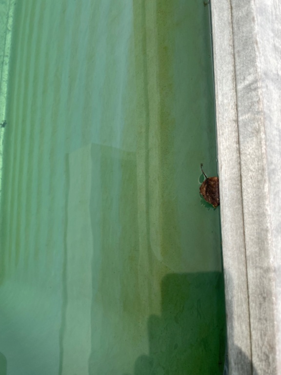

Je suis nouveau sur le forum et je vous remercie pour cette bible de savoir.
J'ai une piscine W****** de 28m2 depuis l'été 2020 et je fais un hivernage actif.
Ma piscine a cet hiver commencé à verdir et de plus en plus (je pense que c'est des algues vertes, voir 3 photos ci-dessous).
J'ai donc pris contact avec W****** qui m'a conseillé de faire un easy clear c et de nettoyer les débris au robot.
J'ai trouvé cette procédure assez simpliste et j'ai donc réfléchit à faire une procédure plus complète que je souhaiterais vous soumettre pour validation :
- Analyser l'eau. Ma piscine : PH 7,4 - CyA entre 0 et 40 - Alcalinité entre 40 et 80
- Nettoyer escalier, ligne d'eau et parois avec une brosse
- Après 1 jour, mise en route de la filtration pendant 6h
- Après 2 jours, mise en route de la filtration et traitement easy clear c (400g)
- Laisser la filtration tournée pendant 24h (j'en suis à cette étape et c'est donc là que j'ai besoin de votre aide)
- Arrêter filtration et retirer le filtre à cartouche
- 4h après l'arrêt de la filtration, mettre en place le kit d'évacuation sur le refoulement et relier à une évacuation
- Brancher l'aspirateur manuel et mettre en marche la filtration pour évacuer les résidus d'algue
- Nettoyer le préfiltre, l'emplacement du filtre et le filtre à cartouche (j'ai 2 cartouches pour alterner)
- Remettre le filtre à cartouche et mettre la filtration pendant 4h

Ce qu'il ne faut pas oublier c'est que les traitements sont d'une efficacité limitée sur des algues collées, donc premiere chose à faire, un brossage énergique de toute la surface du liner, il ne doit pas resté d'algues hors celles en suspension.
Avec un pH plutôt bas 6.8 à 7.0 les traitements fonctionnent mieux, tu fais ton choc immédiatement après avoir décollé les algues puis filtration 24/24 pendant au moins 2 jours.
Ensuite tu pourras laisser déposer une nuit et aspirer à l'égout.
Éventuellement tu recommence tout, tu ne sortira ton robot que lorsqu'il ne te restera pratiquement rien, juste un peu de poussière.

Merci pour votre réponse très précise !
J'ai donc tout brossé et fait un chlore choc. Je laisse tourner la filtration pendant 2 jours.
Par contre je n'ai pas nettoyé le filtre qui est presque encrassé (manomètre affiche 1 bar). J'ai pensé que je le changerai avec un filtre propre après avoir évacué les résidus d'algues et nettoyé le box du filtre.

Prelude68 a écrit:Merci pour votre réponse très précise !
Tu peu enlever la cartouche, à ce stade la conserver n'a aucun interet et elle va se colmater pour rien.
De plus, dois-je ouvrir le bypass vers la PAC (fermer pour l'hiver) afin que l'eau y passe pour nettoyer d'éventuels résidus d'algue ?
Normalement pour l'hivernage tu a vidé tes canalisations de PAC donc si pas d'eau pas d'algue, tu l’ouvriras vers la fin de ton traitement.
N’hésite pas à passer de nouveau le balai si tu vois des algues se déposer, il y en a suffisamment de cachées pour relancer la prolifération (brides, spot etc..).
Pour l'étape finale d'évacuation hors de la piscine y-a-t-il une procédure pour que l'eau de la piscine ne se vide pas trop rapidement ?
Pour éviter la surconsommation d'eau, moi j'utilise un tuyau de 32 mm sur 10 m et pour finir j'ai un 16 mm encore sur 10 m, ça te permet d'avoir un peu de temps pour passer le balai, moi c'est pour nettoyer mon filtre à sable car depuis 14 ans je n'ai eu qu'une fois des algues.
Je préfère le préventif au curatif.
Y-a-t-il un niveau d'eau critique à respecter (j'ai un skimmer miroir) ?
Le niveau critique c'est quand tu aspire de l'air mais je ne connais pas ton skimmer.
