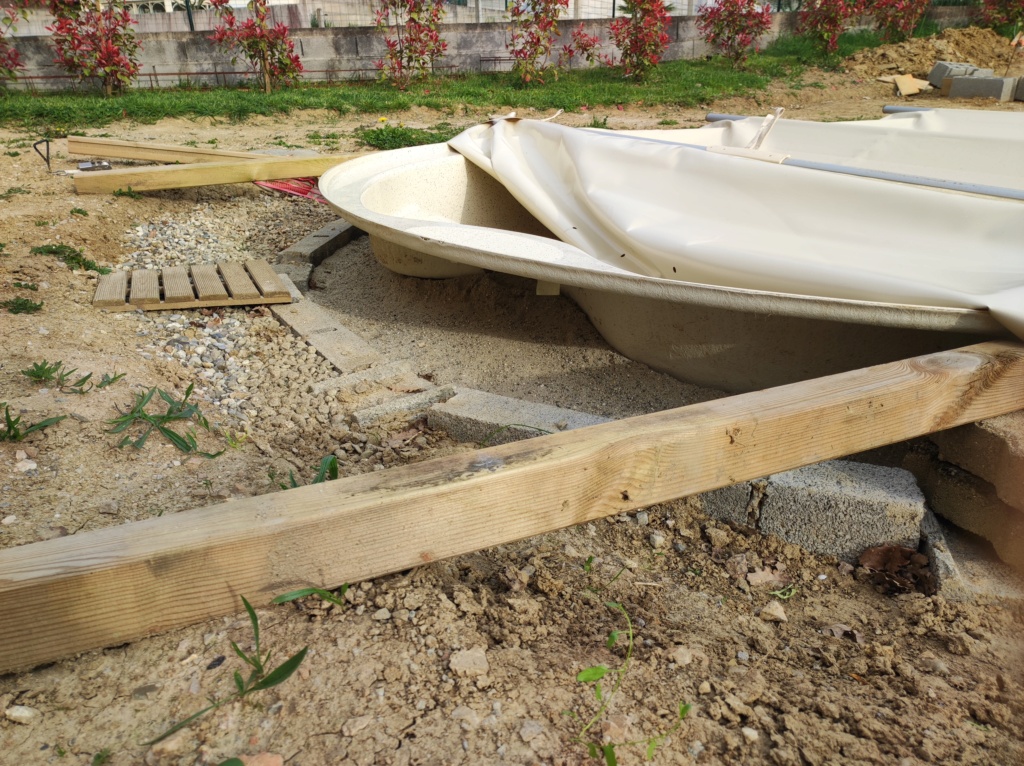

je suis à l'opération dit du chainage périphérique.
Une question me turlupine : le chainage autour de l'escalier
doit t'on placer du polystyrène entre l'escalier et le béton ? ou directement le béton à fleur de l'escalier ?
sachant que moi le sable sous l'escalier ce trouve juste sous la première marche , si je coule du béton directement il va aller dans( ou sur ) le sable et sous l'escalier ....
Merci D'avance

Le polystyrène sert uniquement pour conserver une réserve pour passer le liner derrière le panneau.
Au niveau de l'escalier il n'y a pas de liner donc on peut venir à fleur suivant la finition toute de même que vous souhaitez réaliser.
Vous pourriez tout à fait remonter un rang de parpaing, remettre du sable et finir avec le chainage bien propre au dessus suivant le niveau où vous souhaiteriez terminer.

Merci pour cette réponse rapide !
effectivement c'est une bonne solution de remettre une longueur de parpaing.

bonjour, j'ai donc rajouté une série de parpaing ( voir photo ).
Seul problème, je pense que je suis trop haut avec le dernier rang de parpaing. pour rappel il me faut laisser 1 CM pour la colle des margelles.
Mais si je veux faire une ceinture homogène en béton ( ceinture de 20CM sur 17 cm ),
Entre le haut des parpaings et la limite a garder pour la pose des margelles je suis limite :
Ne va t'il pas y avoir de béton en quantité insuffisante sur le haut des parpaing .( ou alors même a fleur. ça suffit ). ???

Personnellement je pense que c'est tout bon.
Vous faites votre ceinture béton à revenir au bord de l'escalier et vous n'aurez plus qu'à coller les margelles.
