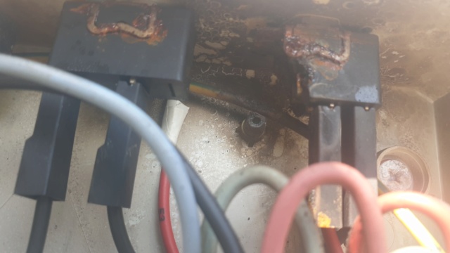

Nous avons hérité de notre piscine suite à l'achat de notre maison l'année dernière.
Aujourd'hui, le coffret électrique du système lié à la pompe P40 du système Filwat Compact est HS.
Deux des trois interrupteurs ont grillé (gauche et droite)
Pour information, le coffret est exposé à la pluie.
Il a fonctionné tout l'été. J'ai essayé de refaire marcher la pompe juste avant l'hivernage sans succès. Il faisait très froid déjà et j'ai supposé que la pompe, qui était déjà en mauvais état, était HS.
J'ai découvert l'état du coffret récemment en essayant d'actionner l'interrupteur, qui ne voulait plus bouger.
Je n'ai pas trouvé le coffret complet sur le site W******...
Avant de les appeler, que pensez vous du problème? J'ai testé rapidement, il semble que les fusibles soient ok. Le courant passe partout où il devrait.
Est-il possible de trouver des interrupteurs de rechange et de les remplacer?
En vous remerciant!

Effectivement toutes les pièces ne sont pas disponibles directement dans la boutique. Vous pouvez appeler le service technique et vous pourrez facilement commander les deux interrupteurs abîmés.

Merci je les ai contactés. J'espère que le reste est en état. Une idée pourquoi cela a pu cramer comme ça ?

Bonjour! J’ai eu ce genre de souci une fois... les vis étaient desserrées et il y a eu un court circuit. Le fusible avait sauté mais en voulant le réenclencher j’ai provoqué le court circuit et les connecteurs ont fondu!
