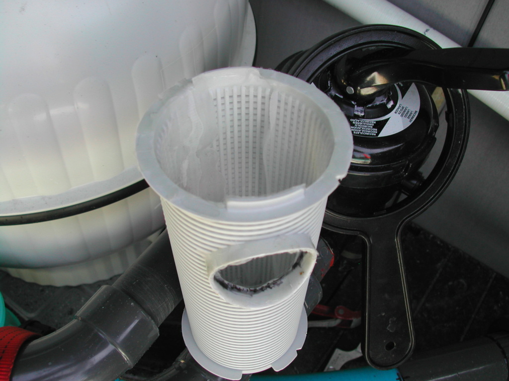

Re: Taux de stabilisant trop haut
Pour le panier de skimmer j'utilise de la toile de moustiquaire en polyester (trous environ 0,8 mm).
Pour le préfiltre également de la toile filtrante mais là de 220 µm soit 0.22 mm.
Par contre il faut nettoyer régulièrement ces filtres mais ça ne coûte que très peu d'eau alors que le contre lavage lui en consomme beaucoup,
Pour celui qui utilise du stabilisant ce n'est pas un probleme puisque ça contribue à l'éliminer mais moi qui traite sans stabilisant c’est une grosse économie d'eau, je n'ai que l'évaporation à compléter.
Oua super l'idée du filet.
Je vais essayer de faire la même chose.
Film de moustiquaire j'ai.
Il ne me reste plus cas trouver la toile filtrante 220 µm soit 0.22 mm.
Merci beaucoup.
