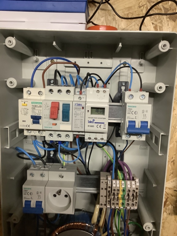

Malgré des recherches sur le forum je ne parviens pas à brancher correctement mon coffret hors gel sur le boîtier électrique de la piscine. No
Je souhaite que l’interrupteur du tableau soit en mode Manuel et que la sonde fasse son boulot avec la mise en route lorsque c’est nécessaire en fonction de la température préréglée

Comme tu ne me fournis pas trop d'information je le fais à l’intuition.
En supposant que le petit contacteur "Solera" est pour ta pompe de filtration tu raccorde le contact de ton hors gel (fils issus de 8 et 9 HG) entre 5 et 4 de ton horloge.
Je ne suis pas sûr que tu soit en priorité absolue mais il te faudra tester, j'ai au moins indiqué 20 fois ce branchement, si la borne 5 n'est pas une phase direct il te faudra repiquer sur le thermique moteur mais comme ça je ne peux pas te dire où.

Message  Zackmk2 Sam 19 Nov 2022 - 22:10
Merci Paulo17 pour ta réponse si rapide.
Je vais essayer avec tes indications.
Pour 6 et 7 je me branche sous le « disjoncteur » Toscano à gauche sur la photo? Rolling Eyes
Et je positionne le bouton de commande sur MANU et ça doit ensuite se déclencher à la température choisie. cyclops

Message  Paulo-17 Sam 19 Nov 2022 - 22:22
Zackmk2 a écrit:Merci Paulo17 pour ta réponse si rapide.
Non, tu ajoute un disjoncteur 10A maxi, 2A de préférence, tu peux mettre un fusible.
La position AUTO serait mieux comme ça tu programme un démarrage de pompe (1 ou 2 h) au levé du jour.

Message  Zackmk2 Sam 19 Nov 2022 - 22:32
Bon, je suis bien largué je crois. Il faut un disjoncteur entre le HG fils 6 et 7 et le tableau ?

Message  Paulo-17 Sam 19 Nov 2022 - 23:11
Coffret hors gel 1301310943382112410819787
OUI sauf si ça ne te dérange pas de cramer ton HG si il y a un probleme.

Message  Zackmk2 Dim 20 Nov 2022 - 11:42
Bonjour Paulo
J’ai compris pour le disjoncteur supplémentaire mais pour le bouton de sélection si il est en auto, il faut que l’horloge soit sur « ON » sans plage de programmation?
J’ai bon ou encore tout faux? Shocked

Message  Paulo-17 Dim 20 Nov 2022 - 19:20
Tu laisse toute ton installation en mode normal avec des périodes de filtration si tu le désire et ton Hors Gel lui va fonctionner en parallèle.
Il n'y a rien de plus simple comme fonctionnement pas besoin de chercher autre chose.
Moi à chaque changement d'heure je programme mon horloge en mode hiver, 2 h au levé du soleil et quelques minutes toutes les 2 heures, le hors gel lui sera là pour les conditions extremes.

Message  Zackmk2 Dim 20 Nov 2022 - 19:33
Désolé mais le mode normal c’est quoi?
Donc tu fais tourner toutes les 2 heures pour éviter le gel et le coffret prend le relais si c’était encore plus froid?

Message  Paulo-17 Dim 20 Nov 2022 - 20:24
Zackmk2 a écrit:Désolé mais le mode normal c’est quoi?
Ça doit etre AUTO
Oui c'est ça car moi je regle le Hors Gel vers -1 à -3., je n'utilise pas d’électronique pour ça, un thermostat mécanique est bien plus fiable et coûte dix fois moins chère.

Message  Zackmk2 Lun 5 Déc 2022 - 15:27
Bonjour Paulo
Ben ça fonctionne pas, la pompe filtre sur les plages programmées mais le HG ne déclenche pas la pompe lorsque la température est plus basse.

Message  Paulo-17 Jeu 8 Déc 2022 - 19:31
Il te faut contrôler le fonctionnement de ton HG et vérifier également si les numéros de bornes que je t'ai indiqué sont bon car comme je te l'ai écrit j'ai fait un peu au pif et en logique puisque je ne vois pas les câblages.

Message  Zackmk2 Ven 9 Déc 2022 - 13:05
Dans l’idéal ce que je souhaite c’est mettre le coffret en mode manuel mais que le HG joue le rôle d’interrupteur afin de ne lancer la filtration que lorsqu’il gèle en fonction du réglage du HG

Message  Paulo-17 Ven 9 Déc 2022 - 19:33
Tu fais fonctionner ton hors gel et ensuite il te suffit de mettre ton horloge sur manuel "off" (pas le commutateur de commande qui lui doit resté sur auto).

Message  Zackmk2 Ven 9 Déc 2022 - 19:56
Je vais essayer ainsi. Merci

Message  Zackmk2 Mar 13 Déc 2022 - 7:36
J’ai contrôle ce matin, il fait -5, et ça fonctionne le HG a pris le relais
Merci Paulo et bonnes fêtes de fin d’année
