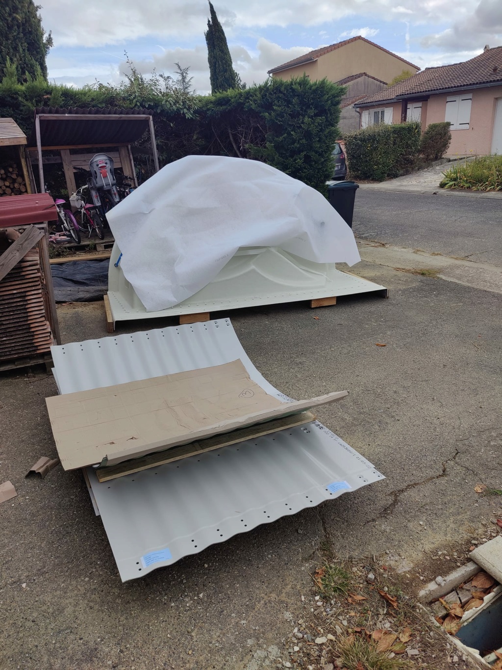

Plusieurs mois plus tard, on nous informe que la piscine va nous être livrée.
Premier point "négatif" (avec le recul): le livreur, quoique très sympathique, n'a pas du tout contrôlé le contenu des colis, ni la conformité des équipements fournis (cela a son importance pour la suite). Ma première recommandation: les livreurs "expérimentés" contrôlent les colis un par un, ce n'est pas pour rien! Même si le livreur est sympa, et qu'il vous dit qu'il est pressé: VERIFIEZ TOUT!!
Dans mon cas, en moins de 15 minutes, tout était livré, et le livreur reparti.
Ca fait finalement pas grand chose (hormis les cartons que j'ai stocké dans le garage). S'en est presque inquiétant....

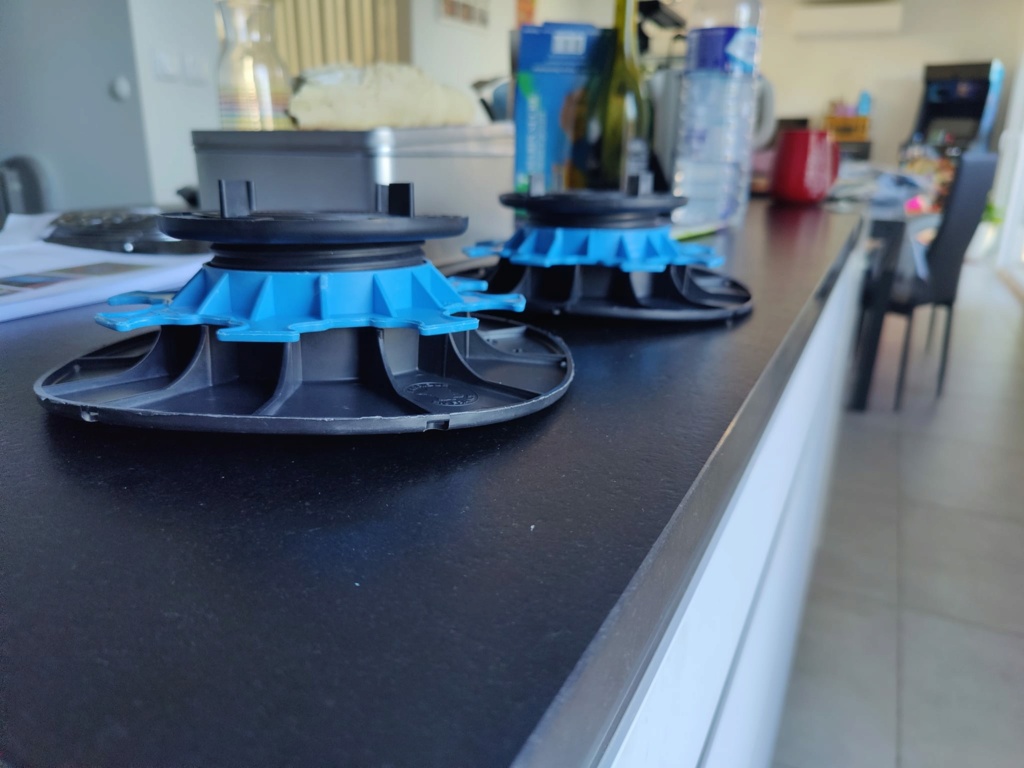

Bon allez, on commence les choses sérieuses. Les plots... Ah... Ouai... c'est ces petis machins tout tordus qu'il va falloir caler de niveau sur des plots de ciments... Ca sent déjà la galère
Admettons. Alors premier changement vis à vis de la notice: hors de question de me prendre la tête avec un piquet, une règle de maçon, un niveau etc pour mesurer la hauteur. Je ne vous l'ai pas dit, mais je compte construire la piscine quasiment tout seul (non pas par défi personnel, mais tout simplement parce que ma femme a déjà galéré a porter les panneaux un par un avec moi, donc bon...

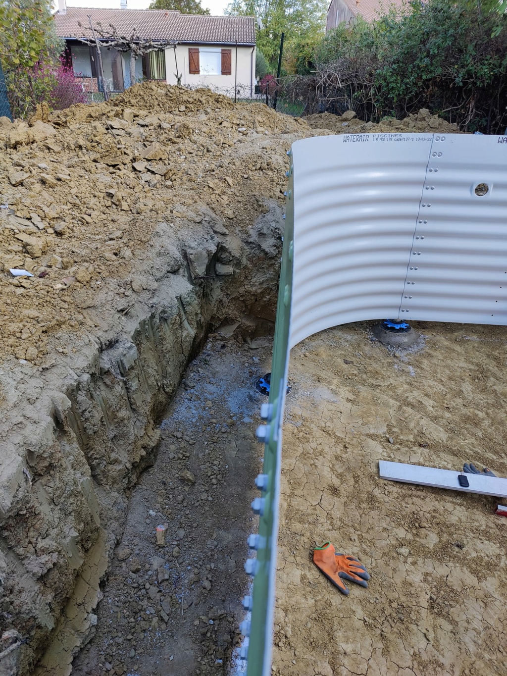

Oops, j'ai parlé trop vite.. Un panneau me met un gros doute sur le positionnement de mes plots....
Quelques millimètres de décalage en haut... Pas grand chose me direz vous... Ouai sauf qu'en bas, les vis ne rentrent pas!
Du coup je laisse ca comme ca pour le moment, en me disant que je vais avancer l'autre côté, et que j'appellerai W****** plus tard..
Donc j'avance de l'autre côté, pas de soucis, les panneaux tombent bien, et les vis aussi.... enfin ils tombent bien... Mais il sont archi pas droit!!

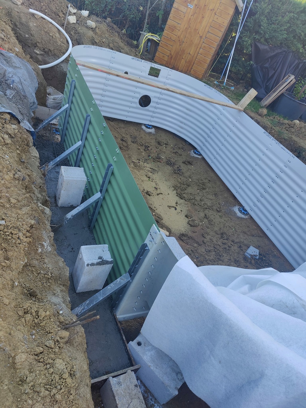

Du coup, ayant fini un côté, je reviens sur mon panneau pas aligné. Je contrôle 40 fois mon fond de fouille, ma hauteur de plot... Et finalement une petite voix me dit: "Ben, mesures la hauteur des 2 panneaux, tu verras bien si tu retrouves ton écart"... Et oui... 7mm plus court. Donc j'attrape ma perceuse, un forêt qui va bien, et j'ovalise mes dernier trous, pour que les vis rentrent bien!
Au final, passé cette galère, tous les autres panneaux sont montés!

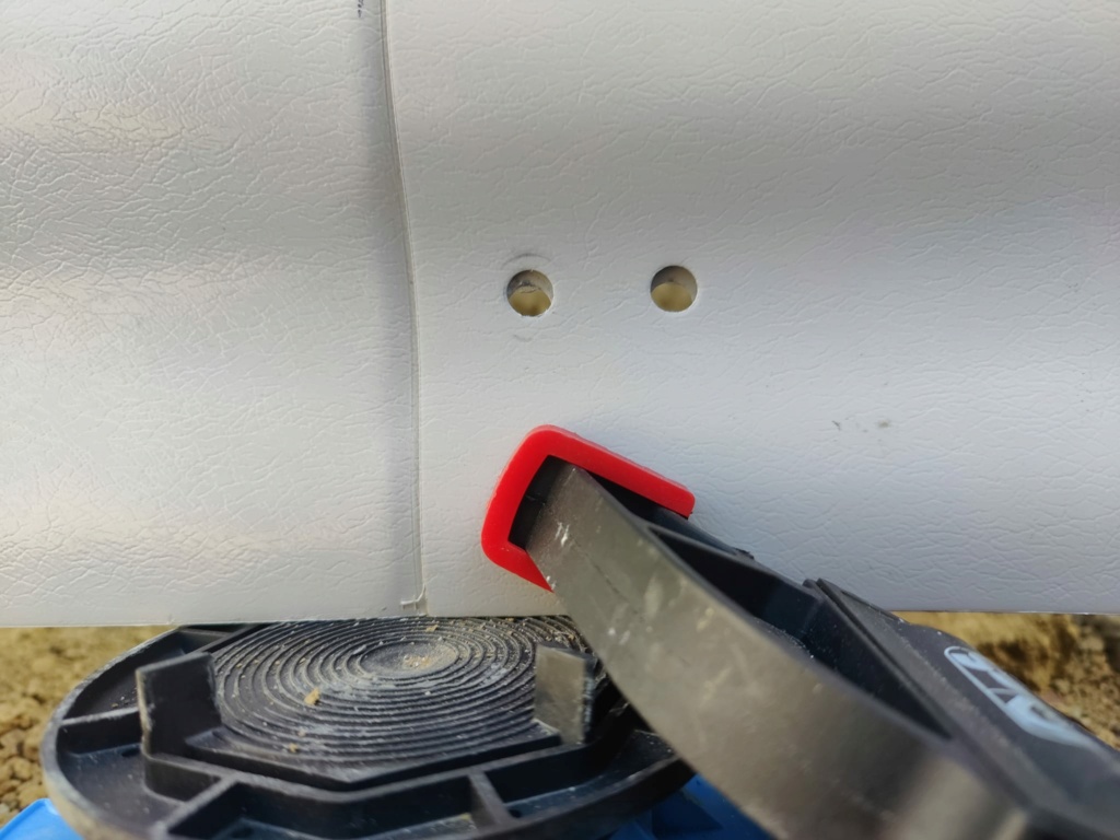

Allez, on va installer l'escalier... Euh... Mais c'est normal qu'il n'y ait pas les trous pour les Escalights? Bon ben coup de fil rapide: votre escalier aurait du être percé d'usine... On vous le change sous 4 semaines.... D'où mon point au début du topic: FAITES VERIFIER TOUT VOTRE MATERIEL DES LA LIVRAISON!!
Moralité, 3 semaines d'attente.. Et on ne va pas se mentir, même si je suis en partie responsable de ce loupé, je commence a me dire que finalement c'était ptete pas un si bon choix que ça.....

Après 3 semaines d'attente, le nouvel escalier est enfin livré! Je raconte à ce nouveau livreur comment s'est déroulée la livraison initiale.. Il est stupéfait! Du coup il reste avec moi pour vérifier les colis (super sympa de sa part!). Le reste à l'air complet... ouf!

Allez, l'heure est venue de faire du béton! Après avoir caler les planches de coffrage, fait le ferraillage... C'est parti! Enfin... on va attendre qu'il arrete de pleuvoir... et surtou qu'il ne pleuve pas pendant 1 ou 2 jours après avoir coulé le béton!
Alors... La notice demande 28 sacs de ciments de 35kg pour toute la piscine... on s'est dit qu'on allait en prendre la moitié, et qu'on serait large (entre la ceinture inférieure et la chape...). Et ben il nous en a manqué!! et pas qu'un peu! En tout, nous avons passé 20 sacs de ciment (pour un total d'un peu plus de 4T de béton fini) rien que pour la ceinture périphérique!
Et pourtant, on a respecté toutes les mesures de la notice etc... donc on ne devrait avoir besoin que de 8 sacs pour la chape, et les ceinture supérieure....
mouai...
Au final, c'est fait (avec du ciment de marque différente, d'où la différence de couleur...), et mine de rien c'est long!!!
Pour ceux que ca intéressarait, cela m'a pris 2j: ma betonnière me permettant de faire 1 brouette (1/2sac de ciment, 2.5seaux de sable, 3.5seaux de gravier). Cela me prenait environ 15 minutes par bétonniere (le temps d'aller couler ma brouette). J'ai donc fait 40 bétonnières, ce qui m'a pris environ 10h (sur 2 jours).
Concernant l'escalier, petite astuce piquée d'autres personnes: je vais monter un petit mur grossier en parpaing sous l'escalier, pour éviter de devoir faire venir 50 tonnes de sable pour le caler.
