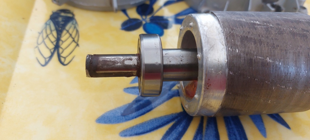

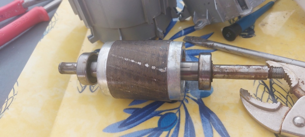

Bonjour à tous.
Comme beaucoup de personnes ici, la pompe filwat P40 fait du bruit. J'ai bien suivi le Tuto et suis arrivé au bout.
Voici ce qu'il me reste...
Nous voyons bien les 2 roulements, avec d'un côté une petite rondelle qui empêche l'ensemble de bouger que j'ai sorti de son logement...
Le petit hic... c'est qu'aucun des 2 roulements ne glissent... comme soudés à la tige.
Avant de faire une bêtise, je vous vous demander si c'était normal ou non? Et quelles solutions à apporter.
Merci d'avance à tousRoulements pompe Filwat P40 20230110

Comme ton arbre est partiellement rouillé les roulements sont surement collés donc il faut utiliser un extracteur.

Parfait. Merci de la réponse. Ça confirme ce que je pensais. Il ne me reste plus qu'à commander 2 roulements et de lubrifier l'arbre.
