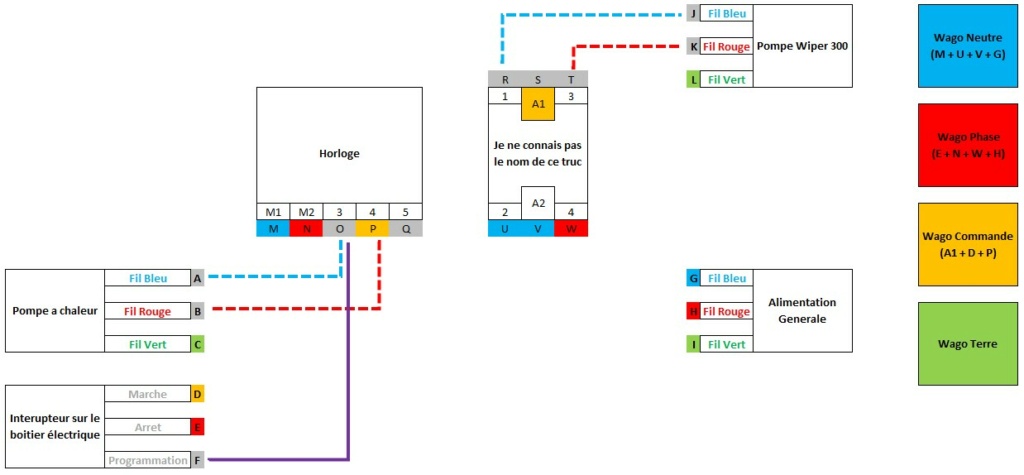

Pour le moment mon shéma electrique est comme suit:

Pour te familiariser avec les bi-vitesses un schéma d'autre chose en triphasé mais bien fait pour comprendre.
Il faudrait voir le schéma de branchement des moteurs bi-vitesse de Wiper car un commutateur pourrait aussi etre utilisé.

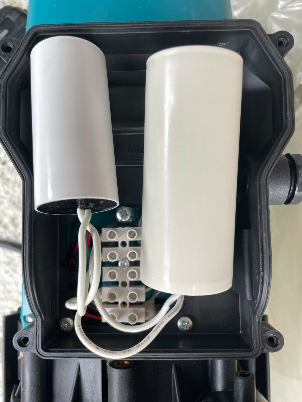

Sur la Notice de la NCC 200 j'ai vu 2 condensateurs donc attention car ça change tous les branchements et c'est bien plus logique.
En regle générale les condensateurs sont dans le moteur donc fournis, je pourrais te faire un synoptique qui simplifie la compréhension mais seulement lorsque tu auras la pompe et les schémas l’accompagnant car je n'aime pas travailler pour rien, j'ai deja passé des heures à faire des schémas pour que ça finisse par "je fais venir un tech Wat".

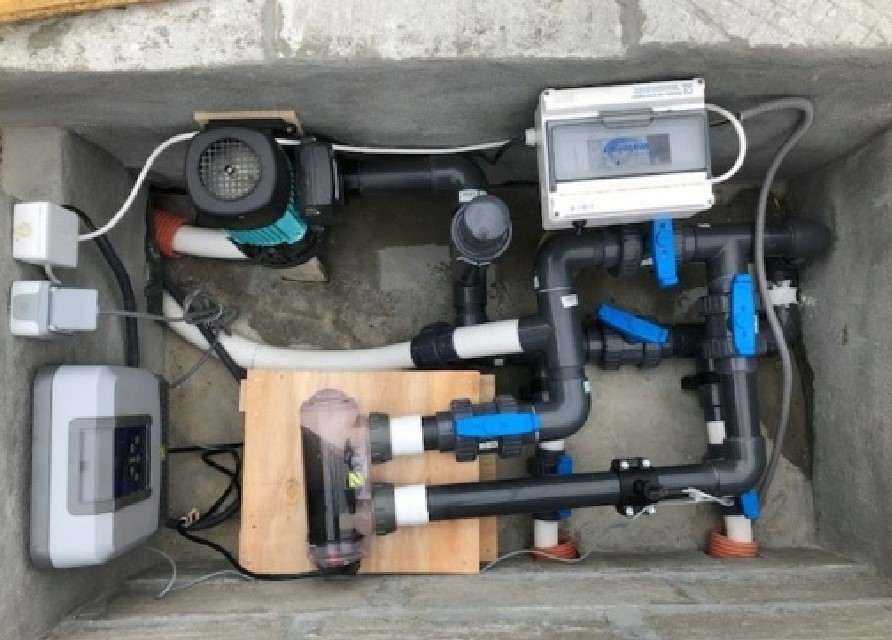

Voila comme nous l'avions convenu, j'ai recu la pompe ce matin  king  et j'ai pris en photo ce que je trouvais utile pour ce sujet. La pompe a été fournie sans cablage et l'intérieur du boitier noir comprends ces indications  What a Face :
Wiper3 NCC 150/200/300 Interi10
Wiper3 NCC 150/200/300 Interi11
Wiper3 NCC 150/200/300 Shema10
Pour completer l'information:
La pompe achetée est exactement ce modele ici
La fiche technique ici
Le manuel d'instructions ici
Mon boitier électrique est de telle facon

Il te faudra un contacteur 2 NO 2 NF, un bon produit avec un exemple de vendeur, mais surtout pas de produit chinois ou d'importation douteuse de grande surface.
A cela il faudra ajouter une commande, là tu as le choix un interrupteur lambda que tu pourras poser à proximité du bassin ( > 3 m ) ou un interrupteur modulaire, ou une minuterie avec inter pneumatique ou électrique, plein d'options possibles selon ton besoin.
Le but : Alimenter la petite vitesse avec les contacts NF du contacteur, l'alimentation amont sera issu du branchement d'origine de ta pompe, là on sera en mode filtration faible consommation, lorsque tu voudras du débit tu actionneras le dispositif que tu voudras mettre ( inter ou autre ) ce qui auras pour effet de coller le contacteur et d'alimenter les contacts NO ou sera branché la grande vitesse.
Je te laisse digérer tout ça et choisir ton option.

voila voila... j'ai désormais tout sous la main Very Happy
Il ne me reste plus qu'a tout brancher selon tes instructions What a Face

Message  Paulo-17 Jeu 11 Mai 2023 - 21:00
Wiper3 NCC 150/200/300 1301310943382112410819787
Pour l'instant tu branche ton installation d'origine sur la petite vitesse car là je parts demain pour 4 jours (championnat de France d'agility) je ne reviendrais que lundi, tu fait une photo de ton tableau avec le nouveau matériel placé à l’intérieur mais pas branché je te ferais un synoptique, en ayant deja branché la pompe ça limite l'urgence.
Wiper3 NCC 150/200/300 091026114230211244722717
Wiper3 NCC 150/200/300 100811093406211246548709

Message  Popeye Ven 12 Mai 2023 - 12:44
Je serai également moi aussi absent pour le weekend entier. Je n'ai pas encore eu le temps de demonter l'ancienne pompe Mad , ce que je prevois de faire ce jeudi pendant le long weekend Cool . Mon but étant d'avoir tout en fonctionnement pour le weekend Wink ... mais vu la météo que l'on a eu je dois dire que je suis encore optimiste Rolling Eyes Laughing
Voici le plan de l'installation actuelle, j'ai créé ce shéma pour nous faciliter la tache et pour parler comme un bébé. Par exemple l'horloge que j'avais jusqu'a ce jour avait 5 trous, nommés M1, M2, 3, 4 et 5. Pour faire plus simple je les ai renommés sur mon schéma en tant que M, N, O, P et Q. L'idée étant que je peux te dire que le "trou" représenté ici par le code "O" est relié a ma PAC via le fil bleu, représenté ici par le code "A". En d'autres termes A et O sont reliés par un fil. Meme idée avec les "wago" que j'ai. Par exemple le wago neutre (en bleu) relie les differents codes en bleu (M + U + V + G).
Le plan avait été réalisé par quelqu'un d'autre. Comme tu l'auras compris, je n'y connais rien et ne fait qu'executer Arrow Laughing
Wiper3 NCC 150/200/300 Ancien10
Donc ici... voici le shéma avec le nouveau matériel. Si tu ne veux pas perdre trop de temps, je te propose de me dire les choses a relier. Par exemple tu me dis de connecter X avec Y. Est-ce le plus simple pour toi?
Wiper3 NCC 150/200/300 Nouvea10
