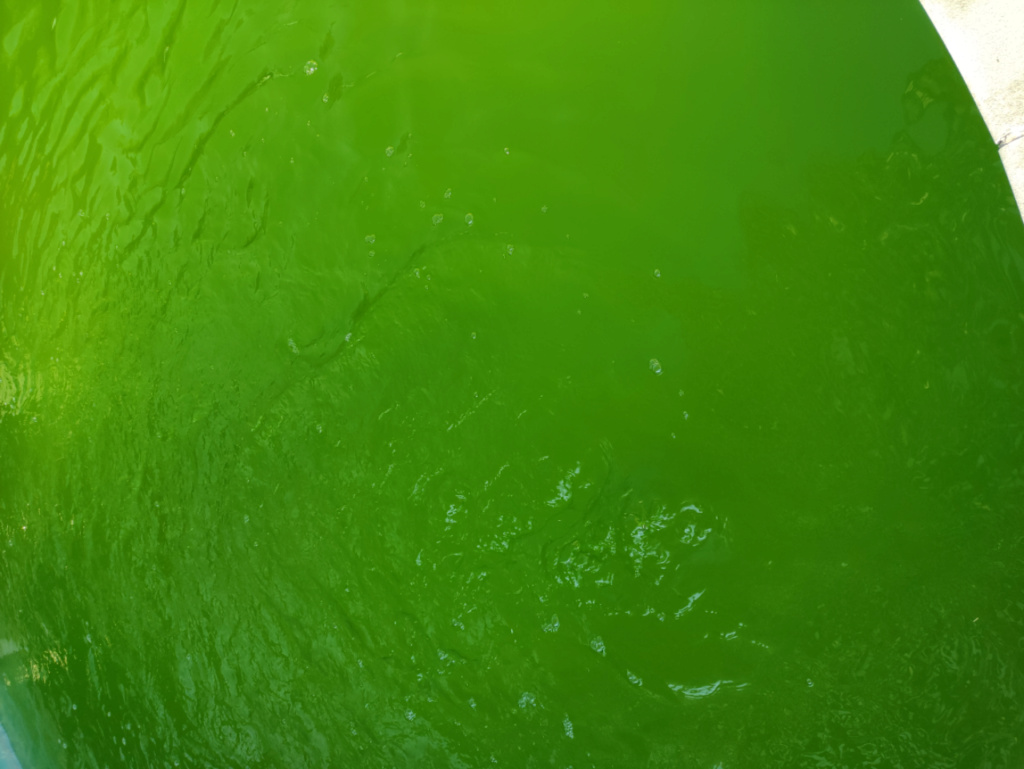

Bonjour tout le monde !
Un petit moment que je n'étais pas venue visiter le forum ... mais c'est parce que je n'avais pas de problème !
et là ... c'est l'horreur !
- remise en route de la piscine en avril après hivernage actif avec filet de protection, pas de souci particulier, paramètres de l'eau ok
- début juin, je m'absente 3j, la piscine tourne en continu (il fait chaud en gironde), PH ok, brome ok, TAC ok (26 pastilles de brome pour 26m3)
à mon retour, je me rends compte que la filtration ne fonctionne pas (problème résolu depuis), piscine verte mais on voit le fond ! Je brosse, j'aspire !
Je tente une désinfection à l'oxygène actif après avoir remis le PH à 7.2 ; filtration 48h avec nettoyage cartouche - pas de résultat
Mon voisin (qui dit s'y connaitre) préconise un traitement HTH shok. Je brosse à nouveau, balai aspi, nettoyage cartouche, je vérifie mon PH (même si avec l'oxygène actif, ce n'est pas très fiable). 450 gr de HTH et filtration en continu pendant 72h (nettoyage cartouche entre temps bien sûr) et là, c'est la cata, l'eau est encore pire et pue la marée !
Je galère depuis 15 jours.
Je n'arrive pas à déterminer si c'est une algue "normale" ou si cette foutue moutarde s'est emparé de ma piscine.
Lorsque je brosse l'escalier, le dépôt semble plus jaune que vert. Ma cartouche est plutôt verte.
Le pisciniste du coin est incapable de répondre ...
Bref, je suis perdue.
après analyse de mon eau, PH- pour remettre à 7.2, tous les autres paramètres sont Ok
J'ai tenté depuis hier 18h : 3L de javel à 9.6, filtration en continue après aspiration au balai et brossage et à nouveau à 18h, ce jour, 3L de javel à 9.6 toujours après aspiration et brossage, cartouche nettoyée régulièrement, je vais laisser tourner en continu.
Plus d'odeur de marée mais pas vraiment de changement de couleur.
Je vous mets quelques photos. Si vous avez un avis, je suis preneuse de vos précieux conseils
Merci d'avance pour vos lumières !!!
Bonne soirée

Une piste vers l’excès de phosphate mais avant de lancer un traitement plus coûteux refait un chlore choc.
Pour ta piscine les 3 litres de chlore (Javel 9.6% 36°) concentré c'est bon mais tu devrais descendre ton pH bien plus bas car dés que tu met la Javel il remonte, 6.8 ça serais pas mal voir 6.5 si tu ne te fais pas peur.
Apres ton choc et ta filtration de 48 à 72 h tu laisse reposer la piscine 24 h et tu aspire le dépot en jetant à l’égout ou au jardin (impératif), surtout pas de robot qui ne fait que tout mélanger.
Quelques fois il faut plusieurs chocs pour venir à bout d'algues tenaces, le coût est faible donc autant essayer avant de chercher des traitements complexes pour d'autres pathologies.
Le chlore c'est du chlore donc autant prendre le moins coûteux qui est la Javel mais fait bien attention à la date de fabrication, il faut qu'il ait moins d'un mois surtout avec les températures actuelles et si il t'en reste tu la transforme en Javel à 2.6 pour qu'elle se conserve.
Pour rappel ou pour d'autres membres un petit tableau qui va bien.

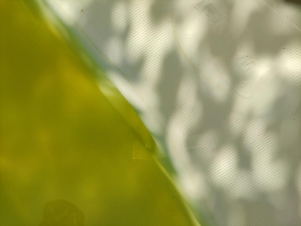

samedi, 18h
analyse avec aquacheck :
chlore 1.9
PH 6.9
Tac 110
J'ai des bandelettes avec analyses multiples, le seul truc en dessous c'est Cya (stabilisant) entre 0 et 40, tout le reste semble bon. J'ai aussi vérifié avec mon testeur PH, 6.9 aussi !
nettoyage du filtre et ça repart en filtration
J'ai remis un peu de PH- pour baisser légèrement le PH sur les conseils de Paulo.
L'eau tourne plutôt au jaune et j'ai un dépôt très fin sur l'escalier et en suspension. Ça ne colle pas d'où le fait que je suspecte cette foutue spore moutarde. En gironde, nous avons eu beaucoup de sable au printemps et jusqu'en mai ... A priori, pas de voisins ayant eu ce problème.
Je laisse encore tourner ce soir et demain puis j'arrêterai demain soir pour voir si tout se dépose au fond.
Je ne sais pas trop comment je vais rejeter à l'égout, c'est une opération que je n'ai jamais faite. J'ai un skimmer dans lequel je pose un élément rond et sur lequel je branche mon tuyau d'aspiration.
Si j'ai bien suivi certains posts, j'enlève la cartouche filtrante, je mets le balai doucement au fond, j'ouvre la vanne de vidange, je lance la pompe et j'aspire le fond avec rejet en dehors de la piscine ... Ce qui m'inquiète c'est le fait que l'eau descende trop dans le skimmer.
Je ne sais pas si je peux brancher le tuyau de l'aspirateur directement dans le fond du skimmer, j'ai peur d'endommager tout le bazar !
Pffff, je n'ai jamais tant galéré depuis ma fuite sur les spots de l'escalier, lorsque j'étais venue en parler sr le forum. Même quand j'ai du changer le condensateur de la pompe récemment, c'était d'une simplicité !!!
Merci à vous tous de prendre le temps de me lire !!!

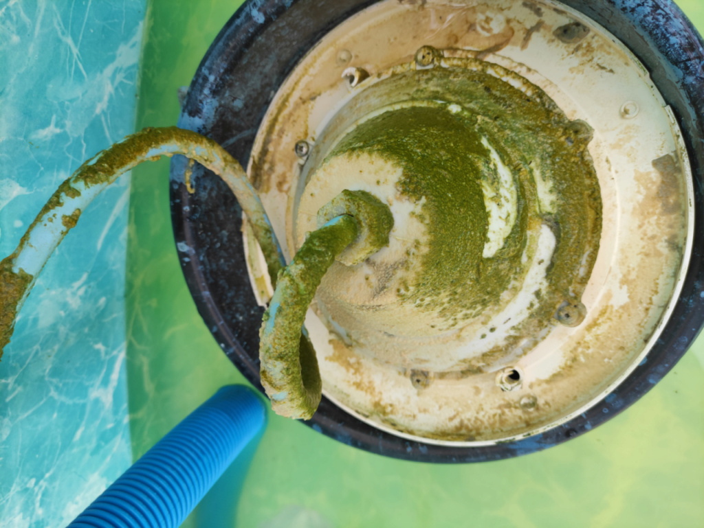

Bon, j'ai réussi à vider pratiquement toute la piscine en laissant à peu près 17cm d'eau au fond via le skimmer par le trou au fond de ce dernier.
Pour éviter que la pompe se désamorce, j'ai mis le tuyau d'arrosage dans le skimmer de façon à garder celui-ci toujours plein.
Cela m'a permis d'aspirer toutes les cochonneries au fond en rejetant dans le jardin. J'ai un peu galéré pour savoir quelle vanne fermer et quelle vanne ouvrir ...
Ensuite grand nettoyage en diluant un berlingot de javel dans un pulvérisateur, margelles, escalier, liner.
J'ai démonté la buse de refoulement, ce qui m'a permis de constater que la bague derrière le cache a été vissée en force donc là où sont les vis, le plastique est explosé. Brossage, javel, rinçage, remontage ! Un truc qu'il faudra que je change ...
Et là, je me suis attaquée au projecteur ... J'ai failli vomir ! Heureusement que nombre d'entre vous avait signalé la saleté qu'il y avait sur leurs projos. J'avais préparé l'aspirateur air/eau ... J'ai enlevé le plus gros, gants mapa bien remontants, éponge et javel ! Par contre, au démontage, impossible de faire tourner le projo, j'ai du dévisser pour le sortir.
Mon fond d'eau a reposé un peu et j'attends d'avoir assez d'eau pour passer le balai et rejeter les saletés qui restent ! Peut-être pas ce soir car les moustiques passent à l'attaque à cette heure et je suis leur proie favorite !
