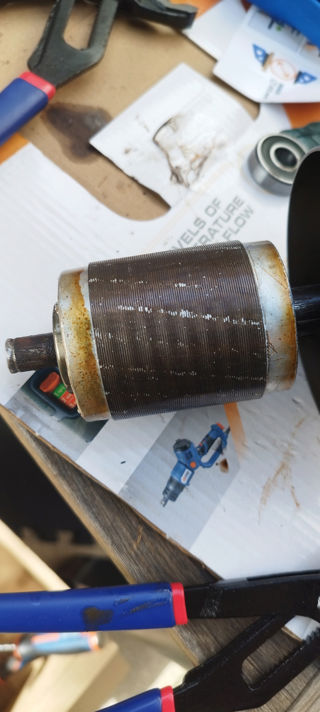

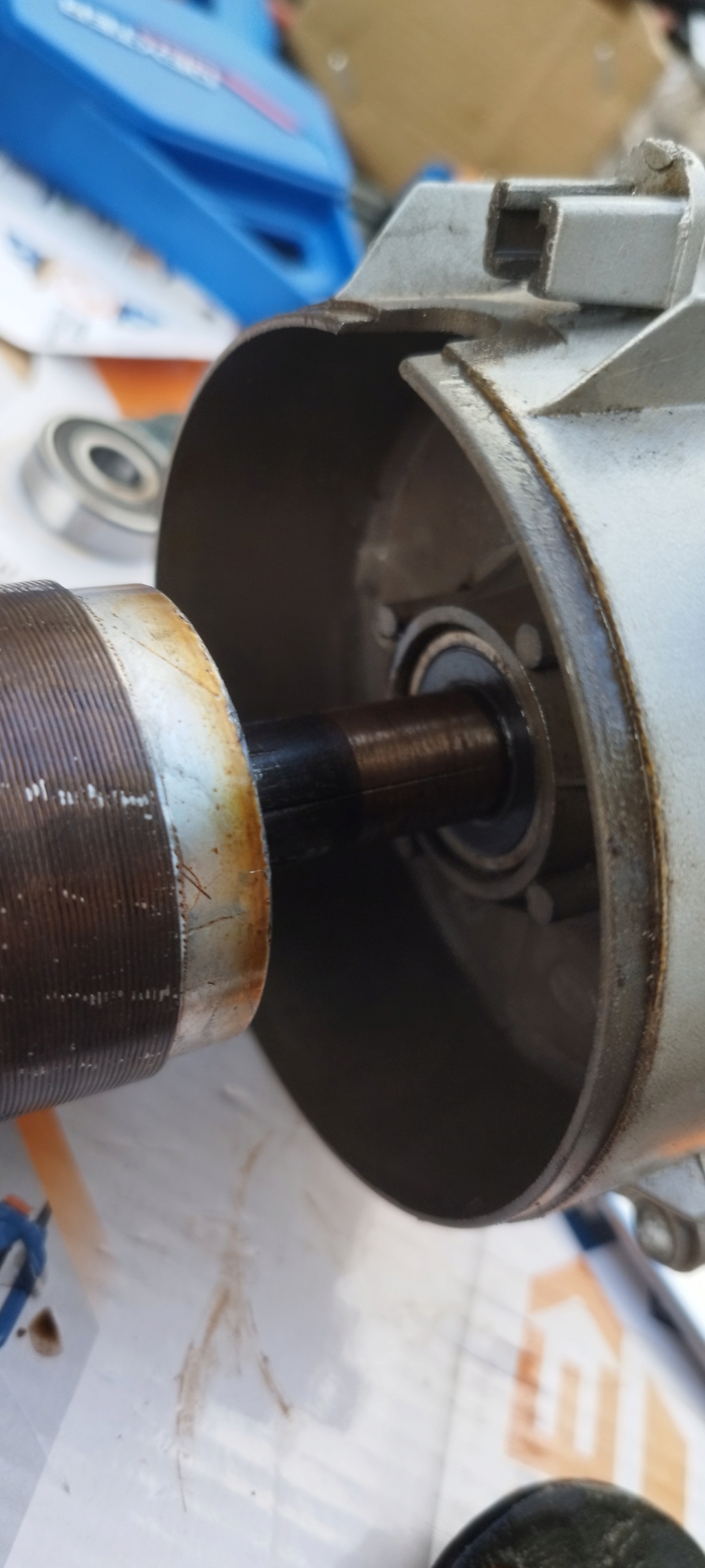

J'ai déjà pas mal parcouru vos contributions au sujet du démontage de la pompe P40 afin d'en changer les roulements.
De mon coté, je garde la maison d'amis à la Roche sur Yon, en Vendée, et à mon arrivée, la pompe était brûlante, et très (trop) silencieuse.
Mes amis ne sont pas bricoleurs du tout, moi beaucoup plus mais mes outils sont restés à la maison, j'ai dû acheter quelques quincaillerie à Leroy Merlin pour tenter de dépanner.
Une fois le ventilateur sorti de son axe, je pensais être sorti d'affaire (non sans mal).
Malheureusement, l'axe en plastique refuse catégoriquement de se dévisser (dans le sens anti-horaire, exact?), avez vous une astuce? J'ai cahuffé modérement, rempli de WD40, rien, nada, niet.....
Aussi, j'ai l'impression que le rotor s'est décalé sur son axe, ai-je raison?
Merci d'avance pour vos réponses!
Greg

Salut Greg,
L'axe en plastique se dévisse dans le sens inverse. L'axe a l'air bien. Bon courage
