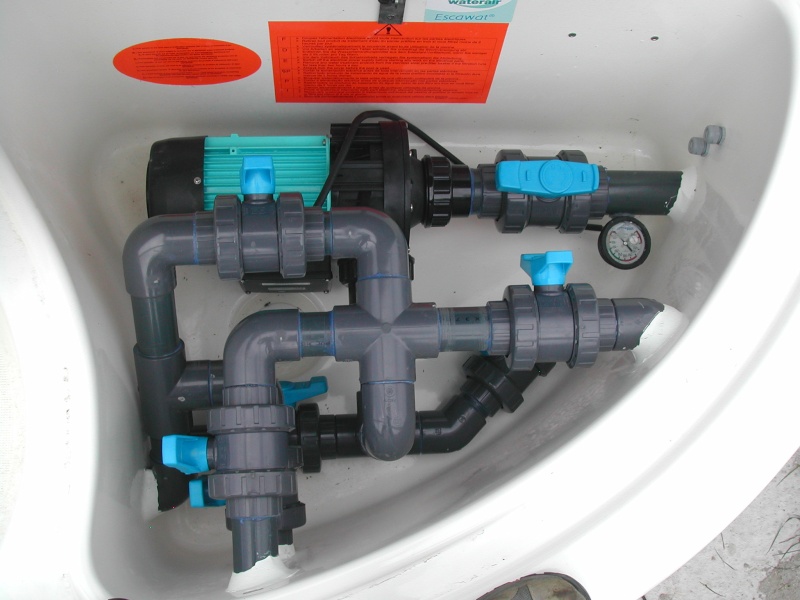

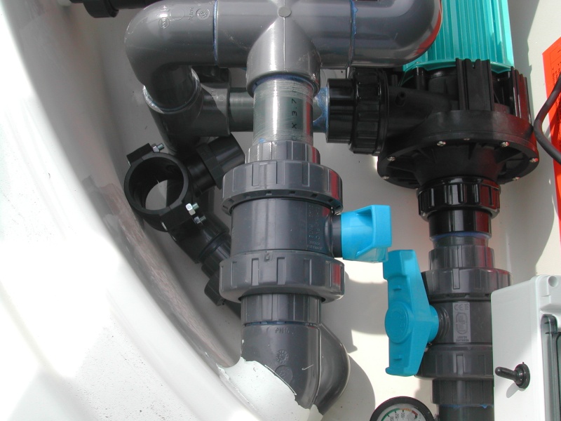

Voilà deux photos du modèle d'aujourd'hui pour que tu juge de la différence.
C'est elle que je vais modifié car les pompes Espa c'est pas des Sta-Rite au niveau de la fiabilité.

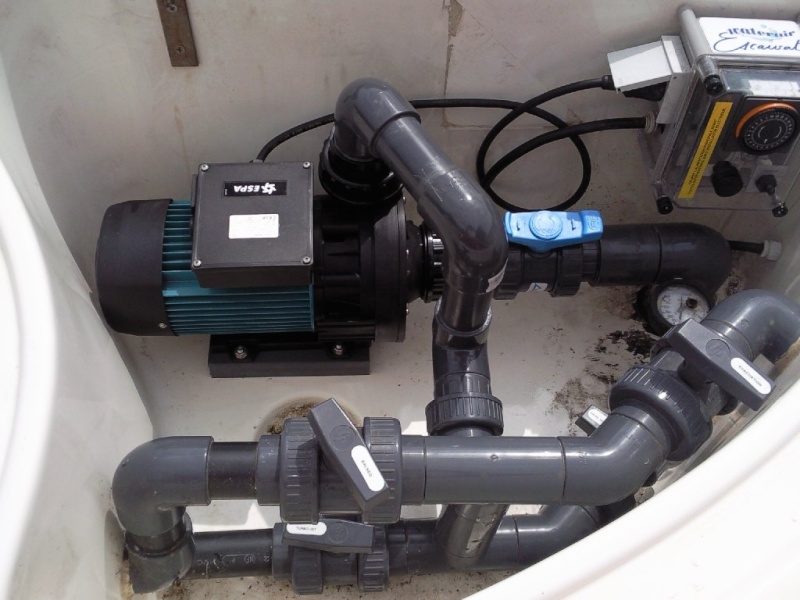

bonjour à tous
vous trouverez ci dessous qqs photos d'un escawat de 1994 équipé à l'époque d'une pompe Sta-Rite.Celle ci étant arrivée en fin de vie (arbre moteur
complètement dégradé au niveau de la bague d'étanchéité de la pompe).
C'est aujourd'hui une pompe ESPA WIPER3 150M: sous la fixation de celle-ci une cale de 45mm permet d'aligner l'entrée de la pompe avec l'arrivée de la filtration "Escawat"
En terme de hauteur et de longueur l'ensemble tuyaux, raccords et pompe rentre juste dans la place disponible.
Papat
Papat

Re: pompe escawat
Le même mais 2008 pour ceux qui compare.
Re: pompe escawat
pourquoi avoir remplacé la Starite par une ESPA ? La Starite est toujours en vente sur le site W* à ce que je vois. Avec les mêmes caractéristiques il me semble (si on enlève le panier à filtre) ?
