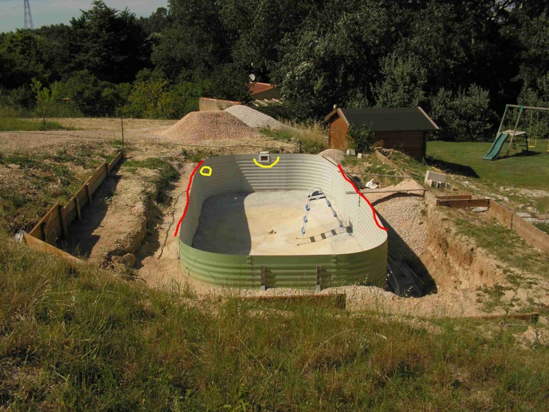

voici des photos en rapport avec les problèmes décrits plus haut :
pb #2 : le trait rouge illustre le fait que les panneaux font des zig-zag sur la grande longueur (env 2-3 cm)
pb #4 : En jaune la position de la buse de refoulement et du skimmer (Les vents dominants viennent de l'arriere plan)
pb #1 : La largeur du rectangle en bas de la photo est différente de la largeur du haut.
pb #3 : la chape est très irréguliere, en rouge j'ai entouré une boursoufflure de plusieurs cm.
On ne voit pas bien la forme du fond. il y a un petit bain (1.20m) au premier plan de la 1er photo et une mini-fosse en forme de cuillière de env 1.45m (on souhaitait plus, mais là aussi il s'est manqué
Donc pour l'instant mon gros soucis est de savoir comment mettre en état le fond ?
1. quelques centimètres de sable stabilisé
2. chape avec sikalatex (ou autre?) et dans ce cas comment gerer la fosse.
3. autre solution ?
Des idées ?
(en tout cas, félicitation pour la réactivité de ce forum !)
3. autre solution ?
Des idées ?

Pour les cotes, il n'y aura aucun problèmes pour la pose du liner.Celui-ci étant largement étirable sans aucun souci.
La fosse par contre est à refaire, c'est une catastrophe.Arranger celle-ci prendra un temps infini et jamais vous n'aurez un résultat correct.Je dis cela au vu des photos.Refaire une chape sur celle existant serait une solution mais au détriment de la profondeur.
Pour ce qui est de la droiture des panneaux, à moins de tout démonter je ne vois pas d'autres solutions vu que les jambes de force sont sans douté déjà scellées.

Je viens de voir un autre petit détail ... ils ont fait une petite économie de vis sur les jambes de force et il est conseillé de boucher aussi tous les trous dans la structure sans quoi les infiltrations d'eau seront facilitées entre les panneaux et le liner....
Le refoulement pourrait être diriger le plus à gauche possible le long des panneaux de façon a créer un cercle pour brasser l'ensemble de la piscine ..Donc encore jouable.
L'alignement des panneaux pas de soucis .... du moment que les margelles sont posées bien droite à l'arrivée ... Le liner se mettra en place sans problème ...
Le plus gros boulot c'est le radier .. alors là ce n'est pas terrible et ça ne doit en aucun cas rester comme ça ...
j'espère que les pros du béton vont te donner une idée car effectivement a part tout refaire j'ai quelques doutes sur d'autres solutions ...

Je confirme ce qu'a écrit Kotoch aucun soucis pour le liner qui passera de toute façon car le périmètre est invariable.
Pour la position du skimmer, le vent tourne
Pour les panneaux droits les miens sont aussi tordu (Wat ne sait faire que des courbes) tu cachera en poussant un peu lorsque tu fera ton chainage haut et en posant tes margelles droite
Pour ton fond la meilleur solution c'est de refaire une chape de 4 cm par dessus le truc infect qu'il t'a fait, tu va perdre un peu de profondeur mais c'est pas une catastrophe, tu devra juste mourir en biais sur la bonde de fond et tu pratique comme si tu partais sur le sol avec des règles.
Par contre tu a commencer à remblayer et tu n'a pas posé les parpaings debout pour servir de support au chainage haut.
Comme l'a bien vu Mike il faut mettre le vis manquante tous les trous doivent être bouchés.

pour le radier les creux pas trop grave les bosses un coup de marteau piqueur et comme dit paulo tu recharge de 4 cm
pour la circulation de l eau les techniciens de chez wat on rien compris tu peux rajouter un refoulement en face comme paulo a fait

n effet,il manque pas mal de vis sur les jambes de force. Je ferais le necessaire pour boucher les trous.
Pour le fond je pensais également que refaire une chape relativement épaisse (plusieurs cm) serait inévitable.
L'idéal aurait été de la faire en sable stabilisé (plus facile à travailler) mais je crains que l'adhérence ne soit pas suffisante sur la chape actuelle ?
Dans la mesure où la différence de profondeur entre le petit bain et le fond de la fosse est assez faible (25 à 30 cm), est il nécessaire de faire une fosse avec des arêtes droites, ou puis je faire une forme plus libre comme le creux d'une cuillère ?
Et grâce à cette faible différence, je devrais pouvoir commander un liner "fond plat", l'elasticité fera le reste ?
Concernant le chainage du haut et le remblayage, c'est exact il n'y a pas de parpaing debout pour le support.
Pour rattraper le coup, est il possible de faire un chainage avec des agglo en U + feraille en faisant reposer le U sur le haut de la jambe de force ?
Le remblais est du tout venant, etait ce la bonne solution par rapport au compactage ?

cmx13 a écrit:n effet,il manque pas mal de vis sur les jambes de force. Je ferais le necessaire pour boucher les trous.
Un sable stabilisé ça le fait pas car il durci en tirant l'eau du sol et avec le béton c'est foutu mais la mise en oeuvre n'est pas plus facile.
Un fond en forme de cuillère est un peu plus dur à réaliser mais ça le fait, pour le liner vois directement avec Procopi qui est le fournisseur de Wat ça te coutera moins cher
Si tu prévois une plage avec margelles bois tu peu te passer du chainage qui n'a de l'interet que pour des margelles maçonées.
C'est une des meilleurs solutions pas de soucis.
Une précision supplémentaire, initialement on avait prévu de faire une plage en bois et de mettre des margelles en bois également.
J'ai vu qu'il existait des "post" sur le sujet... Je vais donc me renseigner avant de reposer des questions déjà résolues![]()
Encore une question , l'entrepreneur ayant démaré les travaux ne m'a jamais livré l'isoplan...Est ce que par hasard sur une renovation quelqu'un aurait il déja utilisé un substitut (panneaux en polystyrene extrudé par ex) ?
ça a été fait par un membre mais il n'a pas posté de photo et je crains que le résultat ne soit pas à la hauteur de ses espoirs
Je m'arrète là pour ce message, il y a déjà pas mal de questions...
Merci !

En fait l'objectif est de finir au printemps prochain donc j'ai le temps et je vais m'appliquer
/_/ pour le ragréage :
je vais suivre les conseil de paulo : je vais refaire une chape de 4 cm de moyenne.
pour commencer je vais faire un quadrillage pour positionner des règles pour tirer la chape.
Pour la chape j'ai prévu de rajouter des fibres au beton et éventuellement en additif d'accrochage.
Le but est de finir cette étape pour les vacances de novembre...
/_/ pour le liner et les fixation overlap, je vais aller voir chez Procopi. Ils ont un bureau à Gemenos... ce n'est pas très loin de chez moi.
J'ai vu sur le site de procopi qu'ils faisaient le gris anthracite, ca tombe bien c'est notre choix no 1.
Je pourrais leur exposer la situation... Si besoin sur leur site, il existe une appli excel pour faire un calepinage de la piscine.
Mais ta remarque est exacte dans la mesure ou le perimetre est constant ca devrait passer. De plus j'ai vu sur un des blog la remarque d'un installateur Wat qui avait posé un liner avec des problèmes de diagonale plus important que chez moi.

[img]
[/img]
attention en général procopy ne vend pas au particulier mais bon passer par un piscinier ne serait pas plus mal pour la pose du liner et tu aurais la garantie
