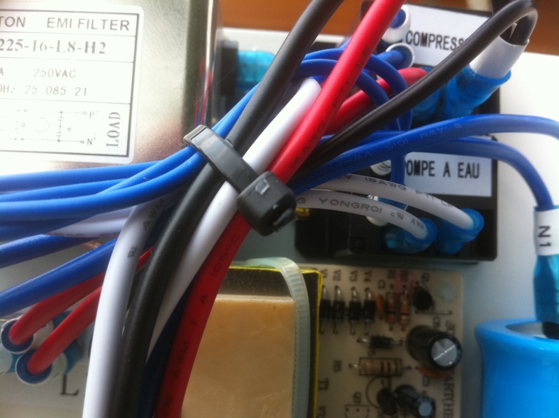

Je veux faire le branchement de la PAC avec asservissement mais je ne sais pas trop ce qu'il faut faire car le schéma de la PAC n'est pas très clair (à mes yeux en tout cas !).
Voici le schéma :
Céline 8 pour le printemps 2011 - Page 5 Pac_sc10
Voici la vue d'ensemble du circuit de la PAC :
Céline 8 pour le printemps 2011 - Page 5 Pac_ci10
Voici le bornier de la PAC :
Céline 8 pour le printemps 2011 - Page 5 Pac_bo10
Les deux emplacements à gauche de ceux en couleur ne sont relié à rien !
Ceux à droite, 2 fils blancs partent vers la pompe à eau et 2 verts partent vers un boîtier mystère !
Voici où arrivent les fils blancs du bornier (pompe à eau) :
Céline 8 pour le printemps 2011 - Page 5 Pac_ar10
Voici où arrivent les fils verts du bornier :
Céline 8 pour le printemps 2011 - Page 5 Pac_ar11
D'où faut-il partir du bornier de la PAC ???
Merci d'avance de vos réponses...
Si il faut plus d'infos, demandez-moi !

Voila le branchement à réaliser:
Céline 8 pour le printemps 2011 - Page 5 Pac_of10
Apres avoir mis l'alimentation de la Pac (pompe en route) tu contrôle si il n'y a aucune tension sur les deux fils blanc, si tu ne possède pas d'appareil de mesure tu connecte les deux fils blanc à la terre, si ça ne saute pas c'est que c'est bon tu peu couper le courant et raccorder ces deux fils comme le synoptique plus haut.
Pour tester tu met ton horloge sur 0 pour que la pompe ne démarre pas en automatique, tu met ta Pac en route en augmentant la température pour qu'elle demande à chauffer, dans un délais d'environ 30 secondes la Pac doit lancer la pompe et 1 à 2 minutes plus tard se mettre à chauffer.
Quand tout est bon tu remet en automatique, tu règle la température que tu veux et tout se déroulera en automatique.
