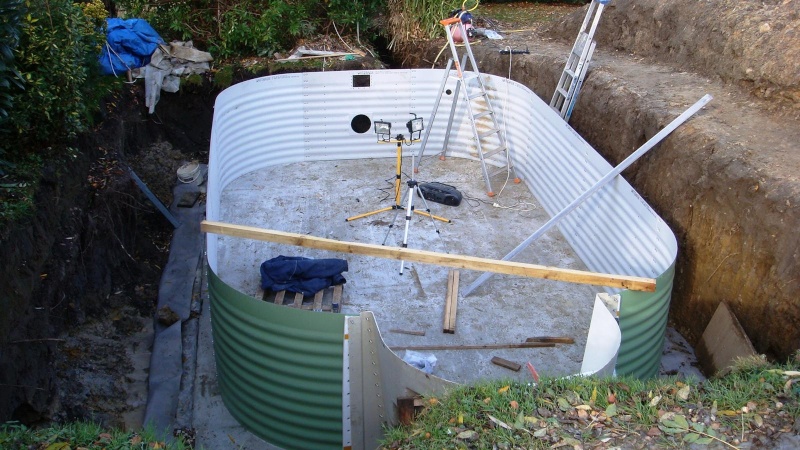

Si tu veux faire quelque chose de sérieux comme il me semble que tu à déjà caler ta structure avec ton béton, soit tu creuse autour de ton béton sur 10/15 cm de profondeur une tranchée avec une légère pente dans lequel tu mettra un drain agricole recouvert de gravier et le tout enroulé dans du géotextile ou tu fait comme moi une pente en béton sur laquelle tu pose ton drain, le choix va être fonction de l'arrivé d'eau, si elle est sous la piscine t'est condamné à la première solution par contre si c'est des nappes plus haute comme j'avais (eau d'infiltration entre les meulières après la pluie) la deuxième est bonne, le drain agricole c'est aussi solide que le PVC fendu et surtout plus facile à mettre en place et bien moins cher mais tu peu mettre du PVC avec les fentes en bas tout cela allant bien sur dans un puits qui devra être plus bas que tout.
En ce moment mon circuit qui vient de la piscine coule comme un robinet laissé ouvert, j'avais même oublier de rebrancher ma pompe et j'ai eu 30 m3 d'eau à pomper, 30 cm d'eau sur les 100 m2 de mon vide sanitaire
Pour éviter que ta pompe se colmate tu met du grillage fin autour ça marche bien ou tu la pose dans un sceau percé de partout et rempli de cailloux plus gros que tu pompe peu avaler et tu descend le tout avec une ficelle.
Chez moi j'ai deux drains de 150 m de long réalisé uniquement avec des cailloux 20/50 sans tuyau ça fonctionne très bien mais il faut de la pente.
Un autre membre qui avait une source et des infiltrations à fait cela sur mes conseils et ça fonctionnait très bien.
Céline 8 pour le printemps 2011 - Page 4 Radier11
Céline 8 pour le printemps 2011 - Page 4 Drain_10
Céline 8 pour le printemps 2011 - Page 4 Travau10
Source dans le regard central plus infiltration à gauche.
Céline 8 pour le printemps 2011 - Page 4 3010
Drainage fait.
Céline 8 pour le printemps 2011 - Page 4 410
Le drain est sous le béton de blocage de la structure.
Céline 8 pour le printemps 2011 - Page 4 00910
Le résultat final étant bien sympathique.

Demain, remblaiement pour faire disparaître les tas de terre en attente et qui donnent une allure de champs de bataile à mon terrain depuis septembre !
Par contre, j'ai quelque chose qui me chagrine Crying or Very sad et pour laquelle j'ai besoin de vos lumière messieurs (dames ??) prosterne
J'ai de l'eau qui s'infiltre entre ma chappe de fond et mes tôles à deux endroits. down
Une fois la piscine en eau, la pression fera que cette eau ira plutôt vers le drain périphérique que vers le centre de la piscine, mais comment cela va se passer quand je devrais poser le liner ??? Question J'aurai de l'eau qui viendra mouiller ma moquette de fond !! No
Merci de m'éclairer, surtout si au final je dois agir à la source du problème et donc retirer le remblai déjà mis... affraid
Bonne soirée à tous.

je pense que ton drain ne doit pas être assez profond ou une mauvaise pente

lesblonds a écrit:Merci de m'éclairer, surtout si au final je dois agir à la source du problème et donc retirer le remblai déjà mis...
Normalement au bout de tes drains tu a poser un puits de décompression plus bas que ta piscine, donc il suffit de le vider pour éliminer ton eau (sauf si tu a une source)

Normalement le drain périphérique est correctement posé de ce côté, mais c'est la partie la plus éloignée du puit... Rolling Eyes
Pour le puit de décompression, effectivement il y a de l'eau constament dedans. Pour le moment j'ai une pompe vide-cave avec flotteur donc avec une efficacité d'évacuation plus que moyenne.
Je viens d'acheter une "vrai" pompe avec flotteur intégré. Je vais la mettre en place cette semaine et vider le puit au maximum et voir ce qui se passe.
Je vous tiens au jus de ce côté. Laughing
