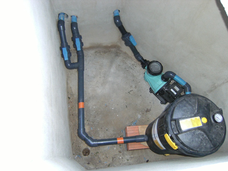

voila je viens de faire mes branchements pompe plus filtre
j'ai mis un maxi de coudes a 45°,a la sortie de la pompe je suis obligé de mettre un coude a 90° car si je mets un grand coude je suis obligé de remonter le filtre , comme je suis limité en hauteur je laisse comme ca .
A la place des deux adhésifs orange ,pour le premier a cote du filtre je vais mettre une vanne, ensuite a la place du second adhésif je vais mettre un t sur lequel je raccorde une vanne
je pense aussi mettre un t avec une vanne entre la pompe et le filtre.
voila il me reste a coller l'ensemble et bien sur mettre des colliers pour tenir l'ensemble .
si vous vous avez un conseil a me donner avant de coller je suis preneur

Beaucoup n'aime pas le souple mais moi je verrais bien un morceau de souple de la pompe au filtre comme ça pas de problème d'angle trop serré.
Pour le restant je trouve très bien, tu a gommer un maximum de virage à angle droit.

bonsoir SFP64
j'ai mis des coude a 45° pour avoir un plus grand rayon pour une meilleure circulation d'eau
j'ai écoute le conseil de personne averties sur ce site .
amicalement jean claude

tu aurais pu remplacer ton té par un branchement et le coude a 90° par un a 45°
[img]
[/img]
pour jean claude

bonjour besnard
je peux trouver le y chez un marchand de piscine ? comment appelle t'on ce produit
jean claude
jean claude

ça s appelle un branchement en Y 50/50/50 ou un té pied de biche ou une culotte
chez www.promeau.com tu vas trouver ça et beaucoup d autres aussi

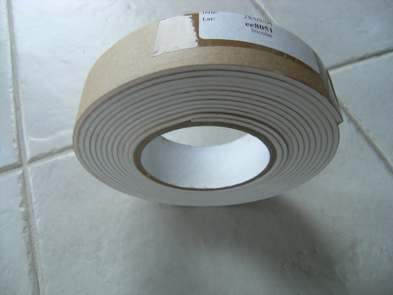

bonjour a vous tous
quelq'un peut il me dire a quoi sert le ruban avec une face collantes sur les photos ?
jean-claude
jean-claude- Petit baigneur
- Nombre de messages : 65
Localisation : aveyron
Date d'inscription : 19/03/2010
Re: Position filtre + pompe et branchement electrique
le double face c'est pour le poseur de liner , il va sent servir
pour collé autour de l'escalier sous les baguettes de fixation.
Wat....
olivia1/415, fond 1m20-1m80, escalier paso, filtre cartouche avec balnéo,liner mosaique , robot poolfirst by zodiac .
yannech- Petit baigneur
- Nombre de messages : 57
Localisation : médoc (gironde 33)
Date d'inscription : 09/01/2011
Re
pour ta réponse
si j'ai bien pigé
il y a le double face pour les tôles et l'isoplan
le ruban adhésif pour coller les joints des plaques d'isoplan
et donc le dernier pour le poseur ?
c est bien cela?
si j'ai bien pigé
c est bien cela?
oui tu a tous juste , allé courrage tu y est presque
