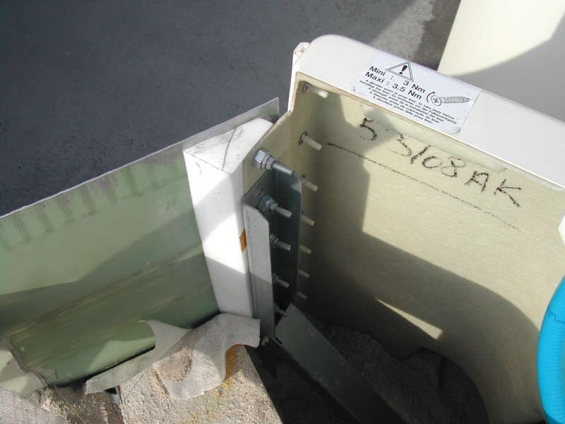

la suite avec les cales de contrainte, pour bien montrer le montage
il manque les deux dernières vis du haut, qui sont en dehors de la jambe de force
voilà le niveau compensé par une boite d'allumette !!!
c'est surement plus compréhensible qu'un long discourt !

Là au point ou tu en est si tu ne peu pas retailler les cales pour leur donner l'angle parfait il faut que tu remonte l’arrière de l'escalier au meme niveau car lorsque tu va mettre les margelles tu ne pourra pas laisser les allumettes
Les tôles vont surement rentrer du haut mais le faut aplomb ne peu pas se voir avec l'eau et comme la coupe du liner est juste à coté ça ne provoquera pas de plis.
Pour ne pas que tout force sur l'escalier tu peu remblayer entre la tôle et la terre avec du sable très fin tassé à l'eau.
Sur ta notice tu ne devais pas couper le bout des cales coté escalier comme moi j'ai fait, su ton modèle ça ne gêne peu être pas.
Pour la valeur de serrage c'est quant les rondelles plastiques commencent à se déformer qu'il faut arrêter à condition que tu en ai bien sur.

Re: montage escalier Paso en rénovation
bon comme tout le monde préférait que le niveau soit de niveau
après une demi journée de prise de tête,
j'ai desserré les panneaux, et déposé le vis du côté le moins d'aplomb (côté droit face à l'escalier), j'ai souké avec une barre à mine de 2m pour placer des cales entre le panneau et la ceinture de béton.
j'ai repercé le trous sur la partie haute, et ovalisés ceux de la partie basse
c'est pas très beau, mais j'ai pas mal récupéré le niveau de tout ça :
- le côté qui était pire, je suis pile poil !
- l'autre côté, je suis 1,5 cm trop bas (pris comme sur la toph avec la boite d'alumettes)
- cette cote se retrouve donc, mais en un peu moindre, si on prend le niveau parallèle aux marches
ça c'est sans forcer sur le calage de l'escalier, ce qui me va bien, et cette fois on en restera là !!!
le reste de la demi journée s'est passé au fond de la mine (bien sur puisque je n'ai accès que par le haut !) à passer les parpaing et caler les marches 2 et 3
restera à caler la dernière marche et remblayer
dans tout ces tracas, ce qui est super par rapport à la config, c'est que plus de 50% du trou c'était du sablon !
donc il va retourner à sa place LOL
la suite sera pour un prochain épisode, demain faut retourner au boulot
super, je vais enfin pouvoir se reposer, assis !
et mieux dormir
TOUTES CES PASSIONS ET PAS ASSEZ DE TEMPS !

Je reviens vers vous, deux nouveaux soucis :
- j'ai cassé un insert plastique pour la fixation du liner sur l'escalier, j'ai essayé de contacter Wat...., mais j'ai pas de réponse, à savoir si on peut en ravoir un ou par quoi on peut le remplacer ?
j'attends pour couler la ceinture de béton, et là je suis coincé
il me semble avoir lu que Paulo avait eu ce problème aussi, ou un autre membre du forum ?
- en cassant le béton autour du skimmer, j'ai enfoncé et donc fendu le skimmer dans sa partie haute, côté entrée d'eau, la question est : avec quelle colle je pourrai, d'après vous recoller une plaque de polystyrène, on appelle ça plasticarte en modélisme, ou autre matière genre PVC si ça peut se trouver ?
en quelle matière est le skimmer, j'opterai pour du PVC ?
si quelqu'un a une idée
d'avance
pour le skimmer colle araldite rouge pour l'insert faut insister après de wat
SALUT
quand tu dis COLLE ARALDITE ROUGE, c'est de l'époxy bi-composant ?
exact tu as la bleu aussi mais qui durci moins vite
Pour ne pas être coincé avec ton insert tu en prend un qui est placer en haut en faisant très attention de ne pas casser le clips de maintient et tu remplace celui cassé.
Si tu a pris l'assistance à la pose du liner, le poseur doit en avoir avec lui.
montage escalier
paulo alzheimer te guette la piscine existait déjà et il a décider de mettre un escalier
mais effectivement tu prend celui dans haut pour mettre en bas tu peux trouver ce truc chez un carrossier mais bien sur en pvc ou inox
Ben je savais bien que la piscine existait déjà c'est dans le titre et que cela change t'il dans ma réponse, l'assistance à la pose se fait aussi en rénovation car je doute qu'il ai conservé le liner d'origine.
bon je viens d'avoir Wat...., les inserts, on peut en avoir, mais par 50 !!!
les tech en ont, mais ils sont tellement blindés de boulot, que je ne peut pas avoir quelqu'un avant la pose du liner, ce qui m'aurait rassuré sur la qualité du travail fait jusqu'à aujourd'hui !
autre chose le skimmer est en ABS et non en PVC
il vont m'envoyer une seringue pour réparer les fissures, mais dans mon cas, il me faut plutôt une colle et une plaque à poser, en fait deux morceaux de 20X10 cm
donc la solution sur l'insert, c'est de couler le béton de la ceinture en laissant de quoi passer la main pour fixer le clip de l'insert, sachant que c'est le troisième en partant du haut !
pour la réparation du skimmer, je reste ouvert aux solutions !
Merci à vous
Merci à vous

montage escalier
tu peux aussi le souder avec un décapeur thermique réglable en chaleur entre 300° et 400° et avec ce type de soudure
http://www.conrad.fr/fil_de_soudure_pour_plastique_abs_p_53207_53411_937102_1012512_FAS
http://www.conrad.fr/pistolet_a_air_chaud_steinel_hl_2010_e_a_reglage_electronique_p_53207_53411_837803?ns_campaign=retargeting&ns_mchannel=retargeting&ns_source=criteo&ns_linkname=0&ns_fee=0
http://www.conrad.fr/webapp/wcs/stores/servlet/AccessoryDisplayView?ItemId=1012641&catalogId=10001&storeId=10001&langId=-2
