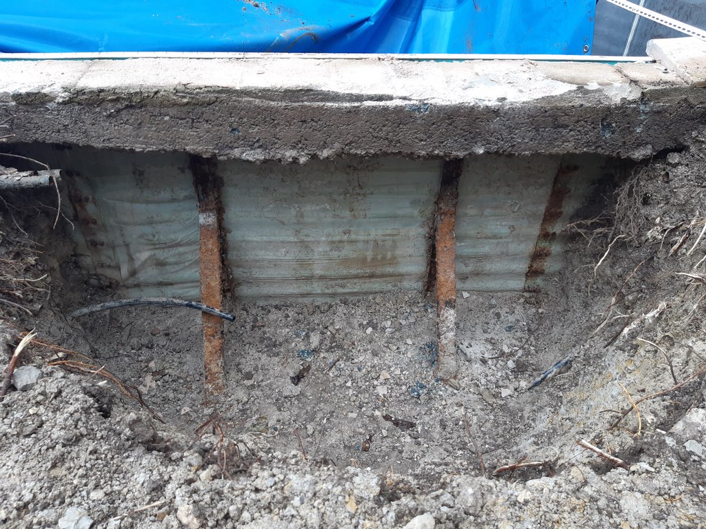

La (les) pile en parpaing ne sert que pour supporter la longrine qui est sous les margelles donc comme tu as surement cassé cette longrine tu peux faire de même avec la pile.
Oui tu risque de trouver un certain nombre d'éléments qui seront rouillés, si il y a eu des fuites la rouille peut etre très importante mais sans pour autant etre une catastrophe, un bon décapage puis une bonne peinture et c'est reparti.

Re: rénovation Madeleine 07 avec escalier paso
bon voilà le trou est fait.
J'ai découvert les 2 jambes de force et creuser jusqu'à tomber sur le bourrelet en bas des plaques. J'ai également fait sauter les margelles et il me reste la longrine à couper à la disqueuse.
En largeur j'ai découvert tout le panneau que devrait remplacer l'escalier. D'ailleurs sur la notice il est indiqué que ce panneau fait 2 MOD, normalement exactement la largeur de l'escalier. Non?
J'ai également dégrippé une partie des boulons mais vu l'état de la visserie (à l'extérieur) je vais également tout couper et pas perdre mon temps à essayer de dévisser le tout.
L'escalier est un escalier que j'achète auprès de quelqu'un qui n'a pas pu l'installer chez lui. Donc il est neuf mais d'occasion. Pour être certains que la personne n'oublie rien dans le colis, est-ce que vous savez son contenu (escalier, 2 jambes de force, visserie, plots...)?
En parallèle j'ai également enlever le liner et le panneau du skimmer, spot et refoulement:
La prise de quote est prévue pour demain avec irrijardin.
