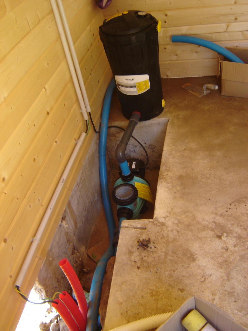

Message  stef01 Mar 5 Juil 2011 - 14:08
Hello, je vous envoie des photos de la pompe et du filtre, je te confirme que l'aspiation de la pompe se situe 10 cm en dessous du niveau d'eau, la meilleur preuve c'est que quand j'ouvre le pre-filtre l'eau arrive très bien toute seule.
J'ai fais un test la nuit passée, au moment ou j'ai arreté ma pompe hier soir , j'ai isolé la vanne d'aspiration immediatement pour verifiez l'hypothese du technicien wat, à savoir que l'eau redescent par l'aspiration de la pompe.
Au moment de redemarrer la pompe ce matin j'ai rouvert l'aspiration et demarrer la pompe et le phenomene s'est reproduit au bout de 5 secondes plus d'eau à l'aspiration, je suis obligé d'ouvrir le prefiltre et la purge du filtre pour reamocer la pompe.
Une fois que la pompe est amorçée elle tourne très bien et ne se desamorce pas, il n'y a pas de bulle d'air dans le prefiltre tt est ok.
Le soucis est bien quand la pompe s'arrete !!!
Et pour ce qui est du filtage de la vanne d'aspiration wat, si je met un clapet d'après vous les filtages sont standarts ou pas ????
Merci beaucoup pour vos reponses

Message  titeuf67 Mar 5 Juil 2011 - 14:30
Re,
Pour moi ton niveau d'eau est trop bas ( vu la photo du skimmer )
Ta pompe est sous le niveau de l'eau mais pas ton filtre donc c'est peut etre de la que vient le Pb.
Un clapet AR entre la pompe et le filtre Question Question Question

Message  stef01 Mar 5 Juil 2011 - 14:48
Je viens de mesurer mon skimmer l'ouverture est de 15 cm et mon niveau d'eau est de 10,5 cm. effectivement il me manque peut être un peu d'eau.Mais je ne suis pas sur que ça reglerait le problème.Mais je vais faire un appoint.
Pour ce qui est de mon filtre je confirme qu'il se trouve au dessus de niveau d'eau. Vous pensez que le problème peut venir de la avec la hauteur d'eau , elle redescent par l'aspiration ??? Dans ce cas la il faut que j'ai une entrée d'air quelque part ???
Merci pour vos precieuses reponses
L'idée du clapet entre la pompe et le filtre me parait être une bonne option.

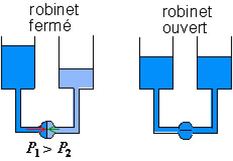

Message  Paulo-17 Mar 5 Juil 2011 - 19:28
probleme amorçage pompe 3321-bonjour-francais-103
stef01 a écrit:Et pour ce qui est du filtage de la vanne d'aspiration wat, si je met un clapet d'après vous les filtages sont standarts ou pas ????
Les filetages ne sont malheureusement pas standard chaque fabriquant fait se qu'il veux et même si tu prend la même marque et le même modèle tu ne peu pas remplacer une vanne par un anti-retour que se soit en 50 ou en 63 (j'ai les deux).
Mais au risque de me répéter un circuit sous le niveau de l'eau (même si une partie est plus haute) ne peu pas se siphonner, Archimède nous l'a démontrer.
Quand les pressions sont équilibrés ça ne bouge plus.
probleme amorçage pompe Vases_10
Sauf si tu a une prise d'air.

Salut, les nouvelles ne sont pas bien bonne, j'ai démonté la vanne d'aspiration + la bague qui va à la pompe et la bague du pre-filtre, j'ai bien tous nettoyé, appliqué de la graisse silliconé de partout sur les joints et les filetages et j'ai tous remonté en vissant tous ce petit monde bien fort.....Et bien maintenant j'ai un petit peu plus de bulles qu'avant, je pense sans en avoir la certitude que l'entrée d'air se fait au niveau de la vanne d'aspiration ou de la bague du pre-filtre.Je ne pense pas que ça vienne de mes collages de tuyaux on voit bien le bourrelet de colle autour du tuyaux.C'est peut être le matos qui à un soucis.Je vais les rappeler lundi......sans grand espoir !!!!
Du coup quand j'arrete ma pompe environ 15 mn quand je redemarre le phenomeme se reproduit j'ai de l'air qui arrive à l'aspiration et je dois purger le filtre pour evacuer l'air, impossible donc de mettre cette fichu pompe en automatique.
Si quelqu'un à une astuce pour deceler une prise d'air, je veux bien l'info.
