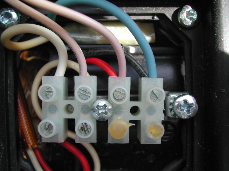

Le forum m'étonnera toujours, voici la plaque à borne d'une pompe Wat :
Le schéma au dos du capot est bien explicite, comment on peut se tromper
Heureusement que certain savent que l'on peut faire pire
