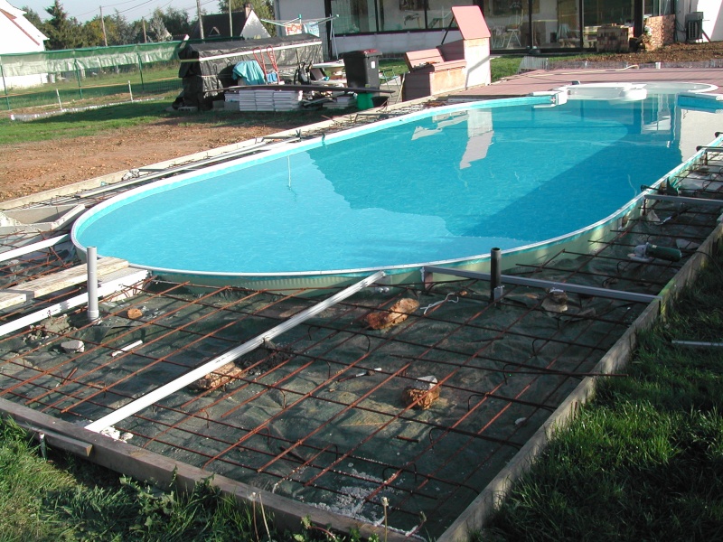

Message  Paulo-17 Mer 16 Mai 2012 - 22:34
rantom a écrit: Va falloir casser la tirelire car j'ai regardé un peu les prix, c'est cher !!!
Si tu le fait toi même avec des fers de 8 comme moi le coût est plus faible et tu a un ferraillage digne de ce nom identique à du ST25, prix de revient 5€ le m2 environ 40% moins cher que du ST25.
Céline 08, notre rêve deviendra t-il réalité en 3 mois ?  - Page 11 Dscn2010
rantom a écrit: Au fait les piscines, faut du flouz pour en faire
Wat a des commerciaux très forts pour faire croire qu'une piscine n'est pas onéreuse, par contre certain ne s'en relève pas et beaucoup ne finissent jamais leur piscine, c'est déplorable mais c'est comme ça down down

Paulo> pas mal ton treillis fais maison, de combien tu as espacé tes ferres ? 20x20 ou 30x30 ?

bonsoir,
les joints de dilatation c'est tous les combien de mètres ?
Céline 7- mini fosse -isoplan- escalier paso -liner turquoise -spot - filwat
13or
Nombre de messages : 97
Age : 53
Localisation : bas-rhin
Date d'inscription : 25/08/2011
Céline 08, notre rêve deviendra t-il réalité en 3 mois ?  - Page 11 Empty Re: Céline 08, notre rêve deviendra t-il réalité en 3 mois ?
Message  Paulo-17 Jeu 17 Mai 2012 - 19:03
Céline 08, notre rêve deviendra t-il réalité en 3 mois ?  - Page 11 3321-bonjour-francais-103
J'ai fais des rectangles de 20 X 15 mais 20 X 20 c'est bon ça fait à peu prés pareil que du ST25 en fer au m2.
Pour les joints il se dit tous les 7 m mais on peu aller beaucoup plus loin, j'ai fait ma terrasse de 15 m X 4 m sans joint
et ma descente de garage de 23 m X 5 m sans joint non plus.

Message  rantom Mer 23 Mai 2012 - 23:06
Dernière ligne droite avant pose du liner
Céline 08, notre rêve deviendra t-il réalité en 3 mois ?  - Page 11 182814photo31
Céline 08, notre rêve deviendra t-il réalité en 3 mois ?  - Page 11 915349photo
Céline 08, notre rêve deviendra t-il réalité en 3 mois ?  - Page 11 899863photo2
Jusqu'a tard dans la nuit
Céline 08, notre rêve deviendra t-il réalité en 3 mois ?  - Page 11 295848photo5
