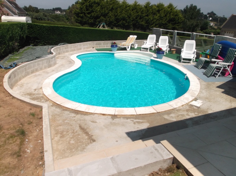

Tu semble t’être bien amusé avec les margelles, tu a fait le choix de quelle largeur de joint Question Question
Moi dans mes margelles j'ai des épaisseurs différentes, je cherche la solution. Suspect Suspect
Piscine céline 08 inversée au bout du monde!!! - Page 4 091026114230211244722717 Paulo
Piscine céline 08 inversée au bout du monde!!! - Page 4 Empty Re: Piscine céline 08 inversée au bout du monde!!!
Message  desirade Mer 5 Sep 2012 - 5:00
j'ai fais le choix d'une largeur de joint de 11mm (chute de plinthe de bois posée entre chaque margelle). Pour avoir ces distances régulières, mon père (ancien menuisier charpentier ) m'a indiqué une technique précise avec un report de points.
Le résultat est satisfaisant.

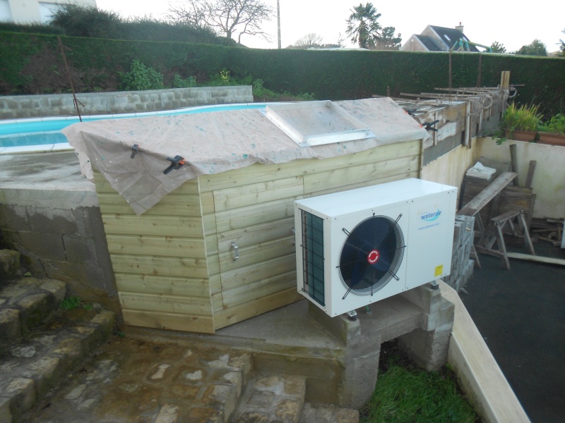

Réalisation du local technique avec sur la partie supérieure une trappe permettant de sortir le filtre à cartouche pour le nettoyage.

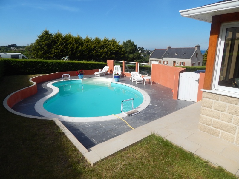

Message  desirade Ven 12 Juil 2013 - 11:53
voici les garde corps vitrés en place ainsi que le portillon permettant de sécuriser et d'accéder au local technique: le résultat nous convient et permet de nous protéger du vent mais également de pouvoir voir la mer au travers de ces vitres.
Piscine céline 08 inversée au bout du monde!!! - Page 4 Garde_10
Piscine céline 08 inversée au bout du monde!!! - Page 4 Garde_11
L'eau est maintenant à 28°C sous le soleil de la BRETAGNE et nous en profitons largement!!!!!!!!!!!!!!!!!!!!!!!!
Nous sommes toujours à la recherche d'idées pour réaliser les plages..............meric de vos conseils
Sue le mur , nous envisageons de le revêtir avec un enduit de couleur vive type rouge.
et maintenant je plonge.........................
A bientôt

Message  desirade Mer 7 Mai 2014 - 10:18
voici l'enduit réalisé, il fait ressortir les baies vitrées et les margelles.
nous réfléchissons à la couleur du carrelage........
Piscine céline 08 inversée au bout du monde!!! - Page 4 Enduit10
Piscine céline 08 inversée au bout du monde!!! - Page 4 Enduit11
Merci pour vos conseils et propositions

voici enfin le sol en carrelage réalisé, ça a été assez difficile avec toutes ses coupes. Il reste à réfléchir à la décoration.......
