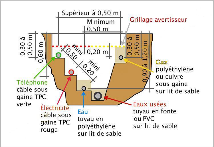

Message  panach34 Mer 26 Mar 2014 - 12:56
hello ,
2 ème questions pour ma futur Cléa 2 410, travaux toujours pas commencé, j'attends le devis du pelliste...
Mon local technique va se trouver dans le sous sol de ma maison
J'ai une question concernant le passage de mes tuyaux d'eau et gaines électriques du local technique à travers le mur de ma maison pour aller jusqu'à la piscine.
Je pensais faire un seul trou dans le mur et mettre un tube PVC de 165 afin de tout passer ( tube refoulement de 50, tube skimmer de 63, 2 gaines électrique de 40)
Cependant je ne suis pas sur que ce soit au norme et je n'ai rien trouvé à ce sujet sur le forum, il faut peut être que je fasse 2 trous, 1 pour l'eau, l'autre pour les gaines électriques afin de bien séparer les 2.

Message  Paulo-17 Mer 26 Mar 2014 - 13:22
Local technique dans mon sous sol 1301310943382112410819787
Normalement on doit respecter une distance mini de 20 cm entre l'eau et l'électricité :
Local technique dans mon sous sol Instal12
Pas vraiment de précision sur les tuyaux piscines mais utiliser la même règle est très bien.

Message  panach34 Mer 26 Mar 2014 - 17:35
Merci  Paulo pour la réponse super rapide.
J'avais déjà vu ton schéma ( très explicite ) sur un autre post
Je pense que je vais faire 2 trous comme ça je serai tranquille.
A plus et bonne soirée.
