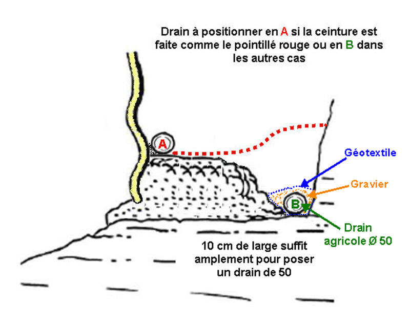

Il n'est pas utile de creuser aussi large à part si on a envie de jouer avec 20 m3 de terre supplémentaire, 10 cm c'est largement suffisant comme le petit dessin que j'ai réalisé:
question sur le drainage Blocag12
Si tu a un drain central tu n'est pas obligé d’être plus bas que le radier.
Tu peu passer entre les jambes de force comme je l'ai fais (regarde mon blog) ça fonctionne parfaitement.

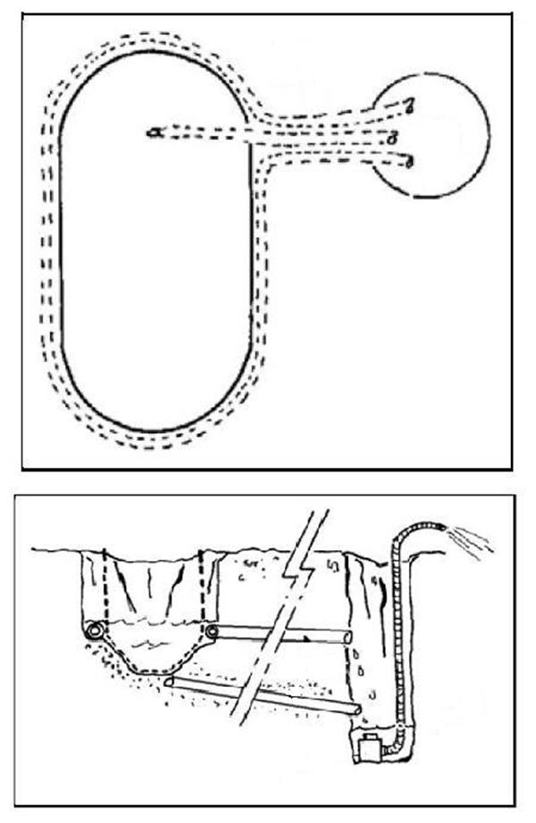

Tu démarre de la partie la plus basse de ta piscine et tu fait une légère pente vers l'extérieur pour rejoindre ton puits.
Pour la profondeur 10/15 cm et 10 de large suffit amplement pour un drain de 50 mm.
Un extrait de la notice qui illustre bien:
question sur le drainage Draina10
