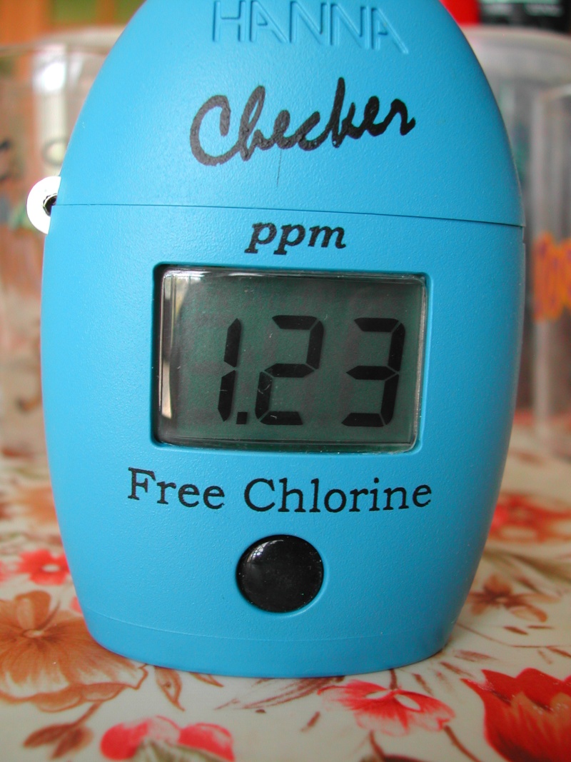

Pour le chlore, un peu haut mais résidus du choc précèdent:
Fuite corps pompe P75-1 - Page 2 Dscn3413

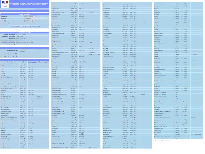

Message  Paulo-17 Lun 26 Mar 2012 - 9:48
Le mien pour comparaison bien complet, faut dire que la région parisienne c'est bien polluée.
Il faut cliquer dessus pour l'agrandir.
Fuite corps pompe P75-1 - Page 2 Qualit12
Pour rester sérieux tu trouve toutes ces informations sur ce site gouvernementale sur la qualité de l'eau:
http://www.sante.gouv.fr/eau-potable.html
