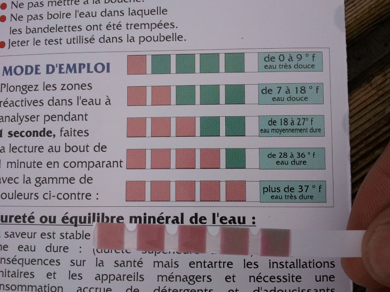

J'ai fait le test du th , effectivement il est très haut ...Le problème peut venir de la aussi je pense ...
Tu a gâcher une languette de test pour rien car ça on le savait avant.

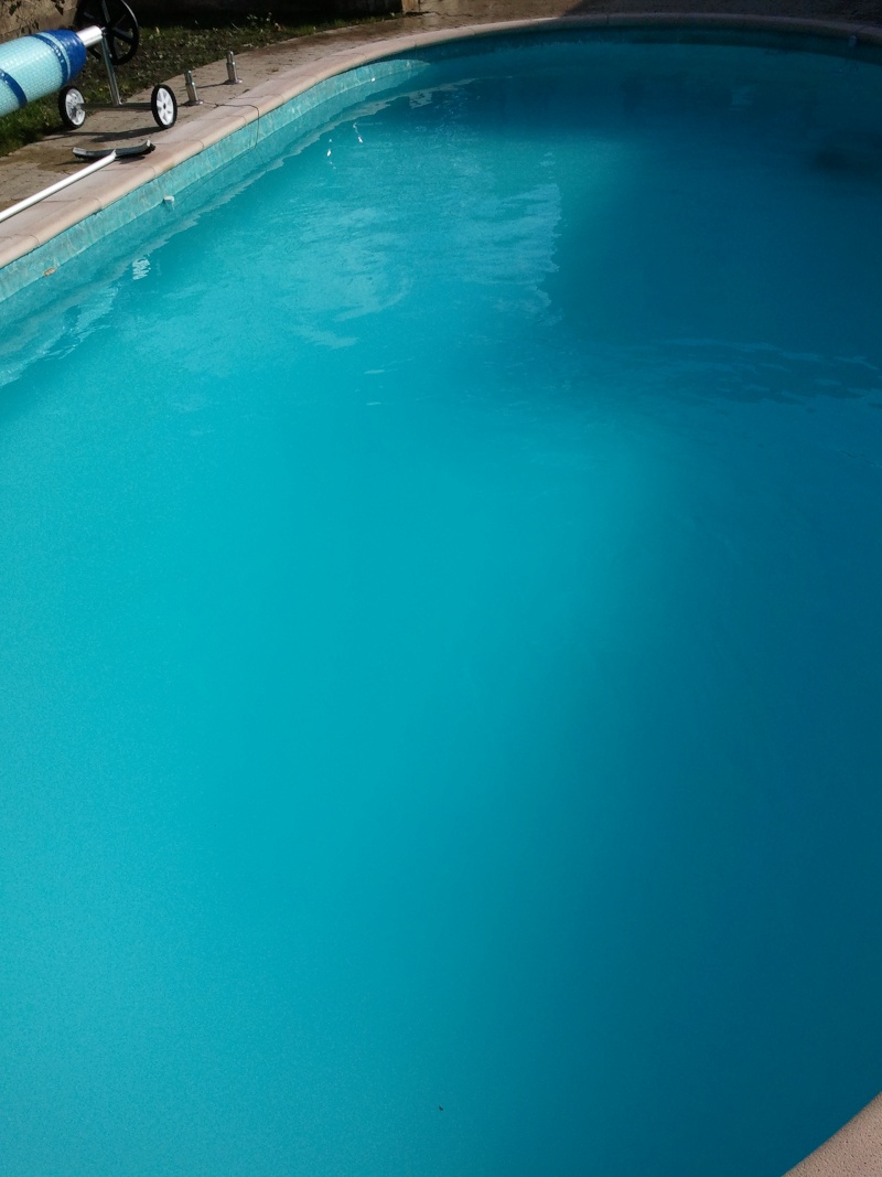

Je suis donc passé hier a l'étape suivante ....A savoir , l'anti calcaire....
Bon j'ai verser un litre hier apres-midi et ce matin mauvaise surprise ...Mon eau est troublé pale ...Un peu blanchâtre ?
Problème ph... - Page 6 Img_2027
Pour le moment je laisse toujours la filtration en marche ...Je vais nettoyer a l'eau le filtre plusieurs fois par jours ....
Mais je sais pas si ça s'améliore :-(

chris ibiza a écrit:Je suis donc passé hier a l'étape suivante ....A savoir , l'anti calcaire....
Maintenant que le calcaire est décollé et qu'il s'agglomère il ne reste qu'à le récupérer dans la filtration, tu filtre et nettoie la cartouche jusqu'au résultat voulu.
Tu a utilisé quel séquestrant calcaire Question Question
