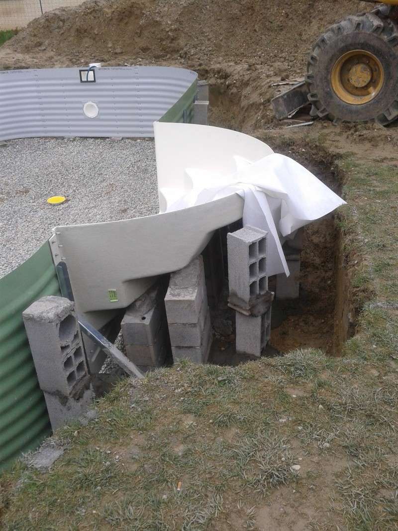

Message  titeuf67 Mer 11 Avr 2012 - 6:42
J'ai l'impression de remonter la mienne.
J'espère que tu as fait le trou pour les jambes de force avant le montage des tôles car après c'est galère. affraid
Bon courage.

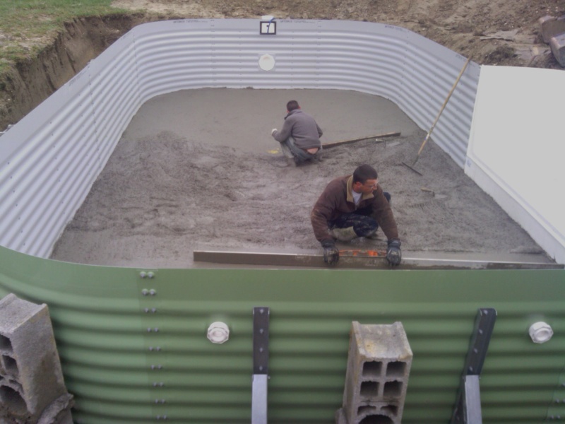

Le 17 avril le camion pompe est là apres une semaine de pluie donc 1 semaine de retard
piscine babara 8 escalier roman 2012-022
le remplissage du beton fibré
piscine babara 8 escalier roman 2012-023
le lissage
piscine babara 8 escalier roman 2012-024
lissage fini

piscine babara 8 escalier roman Empty Re: piscine babara 8 escalier roman
Message  besnard Mer 18 Avr 2012 - 5:23
et le ferraillage est passé a la trappe Question
Message  titeuf67 Mer 18 Avr 2012 - 14:11
besnard a écrit:bonjour
Et vu la finition de la chape, un ragréage s'impose.
La feutrine ne cachera pas tout

Message  DESMO Mer 18 Avr 2012 - 14:42
et ben felicitation tu as bien avancé , Very Happy
il faut bien donner des encouragements non !!!!
pour le reste t inquiete la feraille y en a pas besoin , et pour la finition prevois juste un beau reagreage autolissant et tout sera bien

Message  BENARD Mer 18 Avr 2012 - 17:20
oui c prevu comme ca , ma chape est fait de béton armé fibré donc pas besoin de ferraille Very Happy
Message  titeuf67 Mer 18 Avr 2012 - 18:25
DESMO a écrit:et ben felicitation tu as bien avancé , Very Happy
bon courage
Vu le fond de sa piscine ça va être dur dur.
La main de l'homme devra aider un peu à niveler............
Message  Paulo-17 Mer 18 Avr 2012 - 18:52
piscine babara 8 escalier roman 3321-bonjour-francais-103
BENARD a écrit:ma chape est fait de béton armé fibré donc pas besoin de ferraille
Ton béton n'est que fibré car pour être armé il faut des fers d'armature mais c'est déjà bien mieux qu'une chape à carrelage maigre. sans com

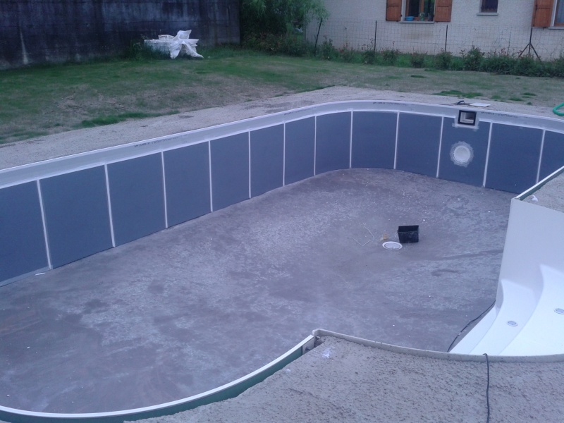

piscine babara 8 escalier roman Empty pose de isoplan le 12 juin entre 2 averses
Message  BENARD Ven 15 Juin 2012 - 5:31
piscine babara 8 escalier roman 2012-026
BENARD
BENARD
Nombre de messages : 15
Age : 51
Localisation : aoste
Date d'inscription : 27/02/2012
piscine babara 8 escalier roman Empty pose de la feutrine au sol le 12 juin au soir
Message  BENARD Ven 15 Juin 2012 - 5:34
piscine babara 8 escalier roman 2012-027
BENARD
BENARD
Age : 51
piscine babara 8 escalier roman Empty pose du liner
Message  BENARD Ven 15 Juin 2012 - 5:46
prevu a 9 heures reporté a l'apres midi ,le poseur de w... dis qu'il fais trop froid et il pleut
14 h le poseur arrive gros orage , on attend 30 minutes et voilà la suite Very Happy
LE SOLIEL sunny
piscine babara 8 escalier roman 2012-028
piscine babara 8 escalier roman 2012-029
piscine babara 8 escalier roman 2012-030
piscine babara 8 escalier roman 2012-031
]Mise en eau
