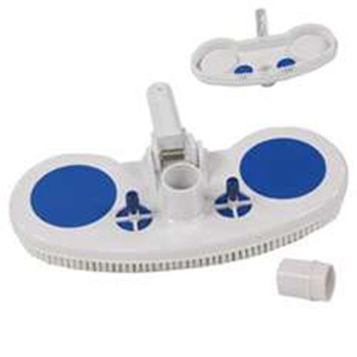

Pour le début un Kit de nettoyage piscine fera bien l'affaire, comme celui-là:
http://www.vigipiscine.com/entretien-piscine/accessoires-entretien/3784-kit-materiel-d-entretien-pool-style-deluxe-piscine-hors-sol-et-enterree.html
En y ajoutant un manche télescopique et un tuyau flottant de la longueur de ta piscine plus un "skimvac" si l'ancien proprio l'a emmené et t'est paré, le robot ce n'est qu'un luxe qui n'est pas des plus utile.
Skimvac: http://www.piscine-clic.com/64-robots-piscine/10444-FSS200-skimvac-skim-vac.html
Quelle est ta hauteur d'eau actuellement (par rapport au haut de la structure), si il reste des produits de traitement ou des emballages cite nous ce qui était utilisé.
Les liens c'est pour te faire voir ton besoin en matériel, le skimvac doit être identique au modèle présenté (sortie latérale basse).

L'un n’empêche pas l'autre le tuyau plus le skimvac t'évitera la pompe vide cave pas la vidange partielle
mise en route escawat
je vois que castorama vends les brosse-skimmers similaire a skimvac, que je peut achetee rapidement. as-tu une conseil la-dessus?
phillip cox- Bébé nageur
- Nombre de messages : 13
Localisation : bouches de rhone
Date d'inscription : 09/04/2012
Re: mise en route escawat
Le tuyau flottant et le balai d'aspiration qui va avec tu le trouvera facilement en GSB, choisi un modèle qu'il ait des soupapes car l'aspi d'Escawat est importante et le déplacement du balai serait difficile avec un modèle non équipé.
Un truc dans ce genre là:
Pour le Skimvac ça:
Je ne pense pas que tu le trouve en GSB car la hauteur est particulière ce n'est pas un produit pour skimmer standard, mais tu devrais chercher car je ne vois pas l’intérêt de l’emmener, l'ancien proprio devrait l'avoir laissé sur place.
Pour le Skimvac ça:

Pour le skimvac tu a chez Wat à 24.48 € ou du généric à 9.20 €, les deux liens:
http://pieces-detachees-piscine.accessoires-piscine.fr/escalier-piscine-escawat/004001/
Dans la même boutique le tuyau flottant, si ton Escawat est en bout tu prend 1.50 m de plus que la longueur de piscine.
http://www.piscine-clic.com/3-accessoires-entretien-piscine/33-manches-tuyaux-flottants/8919-accessoires-entretien-piscine-tuyaux-flottants.html
