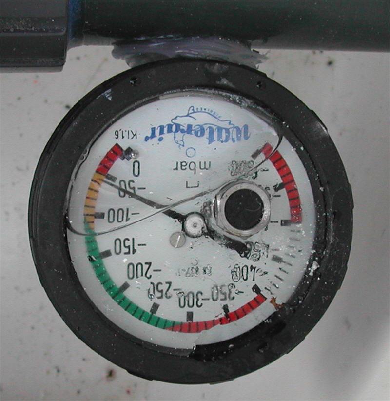

Normal que la dépression soit au plus bas, regarde la mienne:
plus d'aspiration dans la filtration escawat, suite changement de cartouches Dscn1211
Lorsque les cartouches sont neuves la dépression est presque nul donc ne t’inquiète pas ça va remonter lorsque les cartouches se colmateront.
