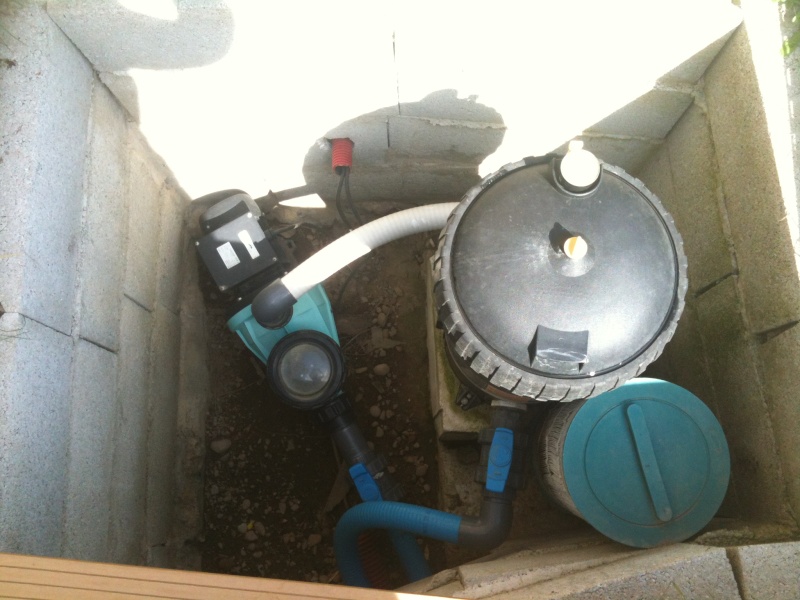

Donc ton local serait enterré tu à une photo vu de dessus. Question Question

Message  ladypuss Mer 30 Mai 2012 - 14:46
Floculant inefficace. HELP - Page 2 Photo10
désolée pour la qualité de la photo je n'ai pas réussi à faire mieux avec mon téléphone

On va essayer de repartir sur de nouvelles base, ton local enterré change la donne, un filtre à sable pour ton volume pèse presque 200 kg il ne faut pas l'oublier et c'est d'un format imposant,
Voila les cotes tu te fait une réplique en carton et tu le présente dans ton local, je pense que tu va avoir des surprises.
Floculant inefficace. HELP - Page 2 Triton10
c'est quelque chose que tu peu envisager pour la fin de saison mais ce n'est pas un achat irréfléchi comme ça sur le pouce.
Il te faudra un bon bloc béton dans le fond (ou parpaing retourné rempli), la hauteur suffisante pour le filtre et la place pour accéder à la vanne 6 voies qu'il faudra actionner tous les 7 à 10 jours et bien sur une évacuation pour jeter chaque 7 à 10 jours 200 à 300 litres d'eau.
Autant à l'achat le choix est très simple autant en rénovation ça se discute, surtout que le matériel existant fonctionne.
Je dirais le mieux aujourd'hui c'est de faire fonctionner correctement ta filtration et de voir le sable comme un projet et pas comme une obligation.
Si l'idée te parait correct on peu essayer de s’occuper de ton eau lol! lol!
