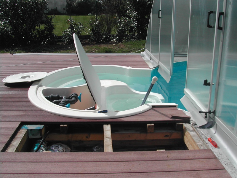

Dans le même ordre d'idée je me suis réservé un accès facilité pour toute la plomberie spot inclus car c'est des éléments qui peuvent être remplacé, même si je ne peu pas remplacer les tuyaux à cause de mon erreur je peu toujours passer un tube dans le 50.
tuyauterie souple : à placer sous gaine avant remblai, ou pas ? Protec10
Pour une autre partie de la plomberie (l'escalier) j'ai mis une trappe d'acces.
tuyauterie souple : à placer sous gaine avant remblai, ou pas ? Dscn2515
En faisant un trou d'homme pour avoir accès tu pourra faire ce que tu veux mais il faudra quand même remplir avec du sable pour te prémunir du gel.
