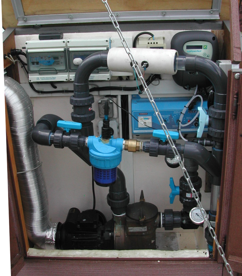

Message  Paulo-17 Ven 29 Juin 2012 - 22:00
J'en ai mis quand j'ai refait mon local technique:
comment tester la tuyauterie hors local technique avant remblai ? Dscn3623

Message  Renaud J. Mer 11 Juil 2012 - 6:39
Pour les grands angles, je suis convaincu de l'intérêt et je souhaite en installer dans mon LT ; mon pisciniste en a.
Par contre, j'ai vu aussi sur la dernière photo de Paulo qu'il existe du tube pvc rigide en 50 "transparent" et j'aime bien l'idée de pouvoir observer la qualité de l'eau après filtration : où peut-on trouver ce tube transparent ? Un site internet peut-être ?

Paulo-77 a écrit:J'en ai mis quand j'ai refait mon local technique:
comment tester la tuyauterie hors local technique avant remblai ? 091026114230211244722717 Paulo
bonjour paulo
si je vois bien après ta chambre d analyse c est un anti retour en laiton Question pas bon avec la corrosion

comment tester la tuyauterie hors local technique avant remblai ? 3321-bonjour-francais-103
Je sais, mais c'est un fournisseur qui m'a planté en m'envoyant deux fois un mauvais modèle, donc j'ai fini au brico du coin pour parer au plus pressé et comme le filetage à l'intérieur de la chambre est en laiton je me suis dit c'est en continuité, le ressort m’inquiéterait plus car surement de l'inox Chinois, l'avantage c'est que je peu le démonter et le remplacer en 10 minute si besoin il n'y a que du téflon liquide.
Sur ma pompe en bronze le doigt de gant est en laiton et après trois ans j'ai juste eu besoin de le brosser un peu et je l'ai remonter, j'ai juste eu un peu de mal pour le démonter.
Maintenant tout est en place et ça semble fonctionner correctement Very Happy Very Happy
