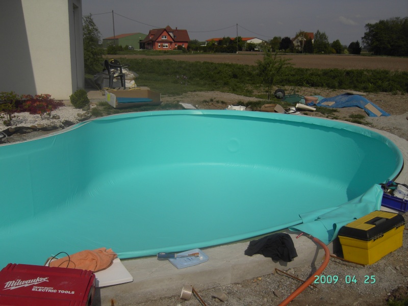

Maschino
La pose du liner s'est bien déroulée ainsi que la mise en eau.
Pour mes coordonnées ainsi que celles du maçon, tu peux m'envoyer un mail à cette adresse : nonovol@hotmail.fr
realisation radier Piscin17
realisation radier Piscin18
realisation radier Piscin19
Looping68
J'ai suivi les conseils de la bible pour le collage des margelles (3cm de mortier).

Message  looping68 Sam 2 Mai 2009 - 7:57
Merci pour l'info et pour les photos ! Bravo
Au fait, j'ai remarqué que comme moi ta ceinture haute est plus large que les margelles. Tu n'auras pas de problèmes pour poser tes dalles?
Je me casse la tête à disquer le surplus mais c'est long ! :0013:
Aurais-tu une autre solution ?
Et pour les margelles, les as tu fait déborder de 4 cm à l'intérieur de la piscine comme préconisé dans le manuel ?
Enfin, dernière question, l'escalier Paso est-il aussi 1 cm plus haut que les tôles chez toi ?
realisation radier Empty Margelles
Message  nono67 Sam 2 Mai 2009 - 12:18
Ma ceinture haute est plus large (c'est voulu), car je vais mettre du bois composite à la place de dalles afin que les lames reposent dessus.
Le débordement des margelles : il faut les poser avant de les sceller, commences par 4cm de débordement, à des endroits tu auras plus ou moins suivant les arrondis pour que la jointure soit à peu près de même largeur. Je suis entre 3 et 7 cm de débordement.
C'est normal que l'escalier PASO soit plus haut que les toles car après la mise en place du profilé fire, tout sera au même niveau.
Bon courage pour disquer la ceinture haute :0013: sinon mets des lames de terrasse.

Message  looping68 Sam 2 Mai 2009 - 12:21
Merci pour tes réponses. Après mise en place du profilé (depuis septembre dernier) l'escalier est quand même plus haut de 4-5 mm.
Je pense rattraper avec le mortier mais je dois alors commencer près de l'escalier. cyclops
