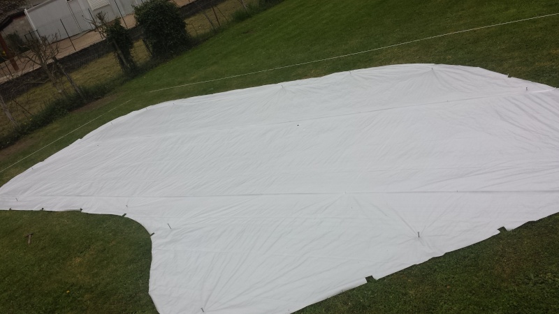

Construction Valérie 9-2 inv Empty Réalisation du traçage.
Message  clement01470 Lun 4 Avr 2016 - 17:24
Salut à tous !
Alors hier on a profité du beau temps pour poser le gabarit et tracer le terrassement.
Construction Valérie 9-2 inv 20160410
Construction Valérie 9-2 inv 20160411
J'ai aussi mis en place mon point 0 pour le terrassier.
Premier coup de pelle mécanique Jeudi.
A bientot
