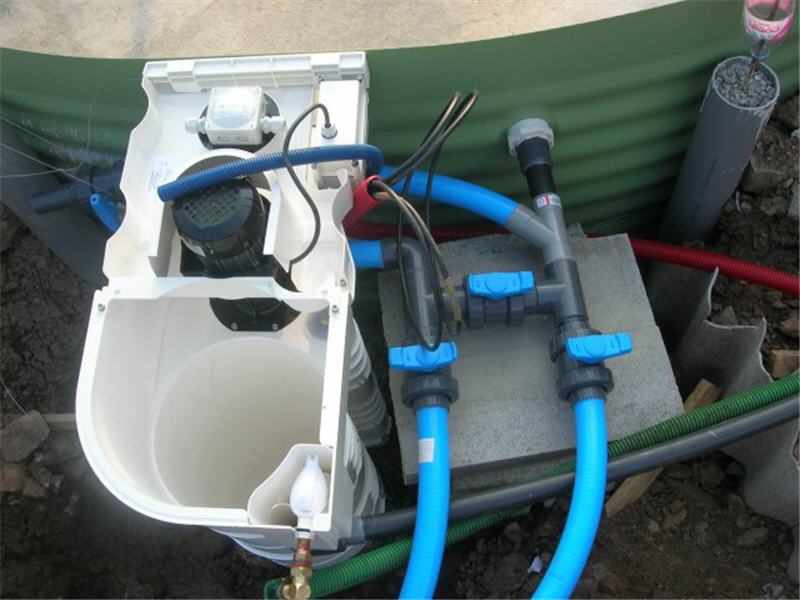

Prépare tu dérivation à l'avance (il y a un sujet dans "Modification"), elle aura deux usages, installer un Pac et/ou plus tard remplacer la filtration si besoin, la garantie est maintenant de 4 ans donc tu aura le temps de te décider et si tu a préparé les tuyaux à l'avance pas besoin de casser la plage, les margelles, etc..

Si tu fait ton by-pass à coté de ton Filwat ta Pac pourrait être à 50 m sans problème particulier en exagérant bien sûr lol!
En schématisant 2/3 de ton débit va aller directement à ton refoulement (par le by-pass) et seule 1/3 va passer par ta Pac pour être réchauffé.
Dans ta fouille quand tu pose tes tuyau fais les serpenter légèrement comme ça si un emplacement descend un peu il y a du râbe de tuyau à proximité sans tirer sur tout.

donc si je colle ( mon by pass juste a coler mon filwat je peut agrandir ma distance
mes si jenvoie 13m" deau dans la PAC et que mon by pass et ouvert a max vers la PAC cela veut dire que a mon refoulement j'ai 13m3 qui sorte ( 3/3 et 1/3? donc pourquoi faire 2/3 et 1/3 quel est la difference ?

Si tu envoi 12 m3/h dans un tuyau de 50 il va rester 7.5 m3/h au bout de 25 m perte 4.5 m3/h
Donc peu de débit au refoulement.
Lorsque tu by-pass 2/3 en direct tu à 8 m3/h qui passent vers le refoulement
Le 1/3 - 4 m3/h qui va par la Pac il va rester 3.4 m3/h au bout des 25 m perte 0.6 m3/h
Dans ce cas de figure tu a 11.4 m3/h qui vont au refoulement.
Moins bien sûr les pertes de charge des distances commune au deux exemple et les coudes, vannes, la Pac etc..
Les valeurs ne sont pas exacts mais le rapport entre les deux exemples lui est réel, voila pourquoi on by-pass lol!

avez un site ou un logiciel qui calcule le début suivant le diamètre et la distance du tuyau ?
si je by pass avant la PAC
il faut un débit mini pour la PAC cela engendre rien ?

Que de la théorie et des recommandations:
construction piscine clea  Dabit_10
Ce que j'utilise pour les perte de charges:
construction piscine clea  Abaque10
Ça permet de calculer la perte de charge en fonction du débit, de la section du tuyau et de la vitesse de l'eau le croisement de l'abaque donne la perte de charge par mètre qu'il faut multiplier par la longueur du tuyau et défalquer de la HMT (Hauteur Manométrique Totale) de la pompe.
Le résiduel permettra de trouver (approximativement) le débit à espérer au bout du tuyau.
Tu te servira de ton by-pass pour régler le débit mini de la Pac environ 3 m3/h, il faut en premier bien purger l’installation surtout lorsque les tuyaux sont longs, vanne centrale fermé pour tout passer par la Pac afin de chasser l'air.
Réglage vanne central:
Pac en service et paramétré ouvrir toutes les vannes au maxi (normalement la Pac se met en défaut de débit) ensuite fermer tout doucement la vanne centrale pour arriver à annuler le défaut, là je met quelque degrés de plus pour avoir de la marge quand le filtre va se salir.
Comme ça tu a le meilleur delta possible entre la température d'entrée et de sorti de la Pac.

Message  Paulo-17 Ven 13 Juil 2012 - 19:09
Il vaut mieux passer du souple partout tu met le tuyau dans une gaine TPC (rouge elec) afin de la remplacer si un jour il y a problème et/ou tu prend du tuyau de marque Barrierflex le must des tuyaux PVC vendu au mètre ou en couronne de 25 m.

Message  djsmart Ven 13 Juil 2012 - 22:50
comment faite vous pour fixer du souple de la pompe a la PAC ?

Message  Paulo-17 Sam 14 Juil 2012 - 7:30
construction piscine clea  3321-bonjour-francais-103
djsmart a écrit:comment faite vous pour fixer du souple de la pompe a la PAC ?
Je comprend pas où tu veux le fixer confused confused

Message  djsmart Sam 14 Juil 2012 - 8:55
Du filwat au by pass et du by pass à la pac aller retour

Message  Paulo-17 Sam 14 Juil 2012 - 9:11
Comme ça:
construction piscine clea  26311112
Une autre:
construction piscine clea  Filwat12
