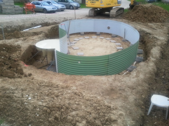

Ca y est, le chantier commence, me voici après deux après midi. Biensur, le terrassement n'est pas compris dans le délais.

Il est où ton panneau avec la découpe skimmer on ne le voit pas
Re: céline 09 à nous deux
il se trouve vers l'escabeau sur la photo, on voit une tranchée s'y diriger.Paulo-77 a écrit:
Il est où ton panneau avec la découpe skimmer on ne le voit pas![]()

Je pensais que l'on t'avait volé le skimmer

J’espère que tu a mit un appuis sous le coude de skimmer car sans cela le poids de la terre peu arracher ce coude qui doit normalement être en appuis en fond de fouille.
salut Paulo!
oui, avant de remblayer, j'ai posé un agglo dessous et j'ai bétonné.
