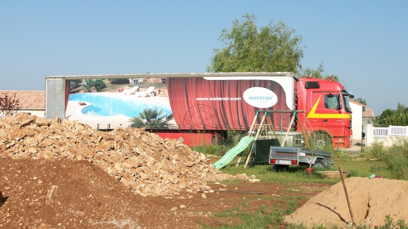

livraison de la piscine mi-mai 2010 a 8h precise

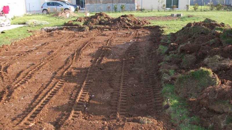

terrassement avev minipelle 3.5tonnes
montage barbara 8*4 deux sevres _00210
là, c vas pas aller tres vite....
montage barbara 8*4 deux sevres _00810
montage barbara 8*4 deux sevres _01610
fini pour cette mini pelle....pas assez puissante, il va me falloir un brise roche....

Message  duduche Sam 18 Juin 2011 - 11:54
effectivement le choix de la pelle n'etait approprier au terrain
tu n'avais pas demander a tes voisin pour savoir quel etait la nature de ton sous sol
une 7 tonnes serait plus costaud apparemment
bon courage en tous cas

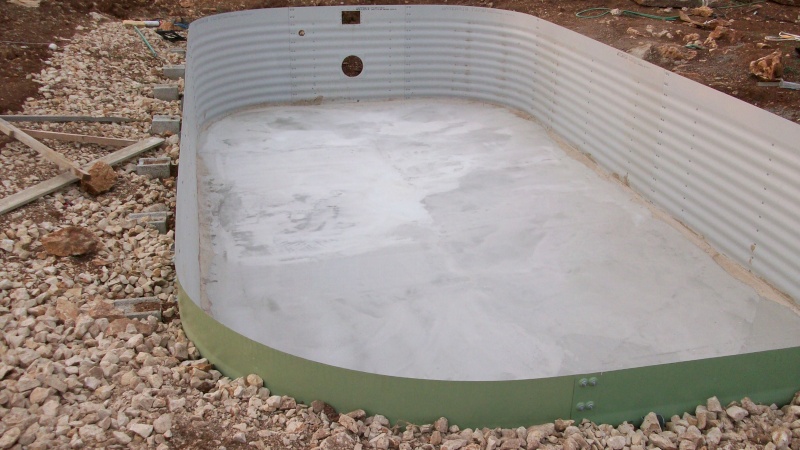

bon alors ensuite j'ai fait le radier mais ca a
sans com donc j'ai demandé au prestataire qui devait poser mon liner de venir me faire un reagrage
montage barbara 8*4 deux sevres _08112

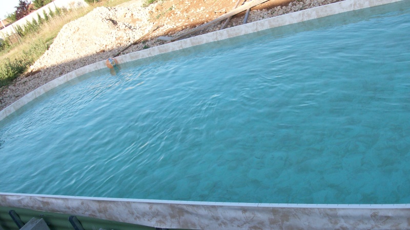

Debut de pose du liner temps magnifique mais voila les baguettes d'accroche, n'accroche pas! bref la pose dureras presque deux semaines!
montage barbara 8*4 deux sevres _01010
mais que regarde dont ce chat
interogation
montage barbara 8*4 deux sevres _01611
UNE PISCINE ENFIN!!!!!

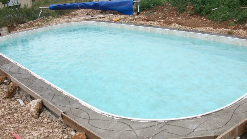

Message  nico79500 Jeu 23 Juin 2011 - 12:00
salut tout le monde
voici l'avancée des travaux, la ceinture haute est terminée
pose a blanc des margelles et aucune decoupe a faire Wink
montage barbara 8*4 deux sevres _04013
montage barbara 8*4 deux sevres _04410
ce week end c nettoyage de chantier....et debut des terrasses!
