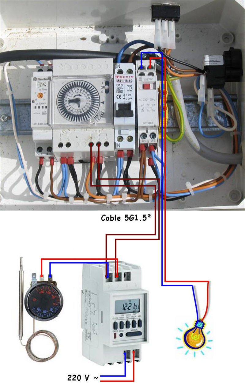

Petite question:
Je souhaiterais savoir si il est possible de positionner un programmateur dans ma maison pour contrôler l'ensemble de ma piscine au sec y compris en hiver
L'idée serait donc de laisser dans mon escatop la position marche forcée et d'avoir à côté de mon tableau électrique un programmateur avec un témoin permettant de me garantir que ma filtration tourne bien
Cela me serait bien utile lors des gelées extrêmes en hivernage actif
Qu'en pensez vous prosterne
Et au niveau réglementaire ?

Oui bien sur tout est possible par contre il va te falloir du fil, un 5G1.5 ferait parfaitement l'affaire, 2 fils pour la commande et deux autres pour ton voyant.
Je te ferais le schéma de câblage si besoin.

Y a pas de probleme au niveau réglementaire ?
Aucun, on laisse tout d'origine, on déporte uniquement une commande et on met un voyant en parallèle avec le moteur, il serait bien d'en profiter pour ajouter un hors gel et ainsi automatiser la marche forcée.
L'idée étant de garder le disjoncteur dans l'escatop dans tous les cas mais par contre d'avoir un voyant qui me permet d'être certain que la filtration tourne.
Un voyant repris sur l'alimentation de la pompe te permettra de voir si elle est alimenté, ce qui voudrait dire qu'elle tourne ou au moins qu'elle essaye lol!

Ah, je me demandais aussi si je n'en profiterais pas pour rajouter un ruban chauffant autour de ma tuyauterie qui se déclencherait également en cas de gel pour m'assurer que même avec un froid polaire d'un mois mon hivernage actif tienne le coup
Est ce nécessaire ? Qu'en pensez vous ?

Pour les cordons chauffants moi j'en suis ravi, regarde le sujet que j'ai réalisé "Mon hivernage actif" tu trouveras aussi mes réglages d'horloge.
Pour le matériel un bref descriptif.
Horloge programmation réglable à la minute prés (huit ordres):
http://www.conrad.fr/programmateur_horaire_tm_848_2_p_52080_52324_836546_217800_FAS#descriptif
Voyants 220 V (préfère les incandescents aux leds pas très visible):
http://www.conrad.fr/articles/voyant+220
Hors-gel mécanique à bulbe déporté (1.50 m):
http://www.conrad.fr/thermostat_climatisation_p_52080_59631_836631_209835
Et un petit synoptique pour mettre tout ça en fonction:
Changement électrique escatop Coffre13
Le but du fonctionnement, en période estival l'horloge déporté est en position OFF, le restant de l'installation existante ne change pas du tout, seul le voyant sera en fonction avec bien sûr la possibilité de lancer la filtration à partir du tableau déporté.
Période Hivernale, l'horloge déporté passe en position ON, l'horloge d'origine quand à elle sera mise sur 0 de l’intérieur de celle-ci sans modifier la programmation ni changer la position de l'interrupteur externe (horloge, marche forcé, arrêt) qui restera sur la position horloge (impérativement).
Si tu a interogation n'ésite pas lol!

Oh oui Merci à toi Paulo, je vais me pencher sur la question prochainement !
Allez l'eau est encore à 26 degrés alors profitons en encore un peu !
Ton schéma est limpide et tes liens sont précieux ! Bravo
Cela me semble raisonnable en terme de coût et super en terme de confort dans le cadre d'un hivernage actif.
Je vous tiendrai informé. Merci encore
