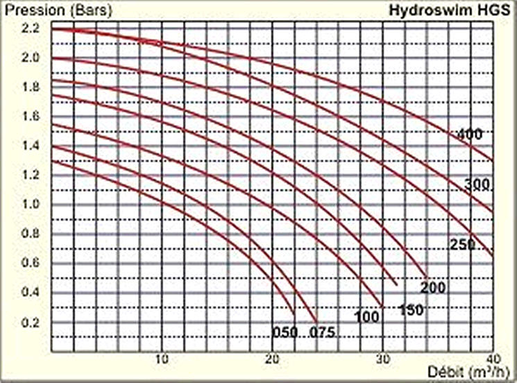

Bref fini le bruit de tondeuse à gazon ! J'ai installé une pompe Hydroswim HGS 1.00 CV, debit maxi 24 m3/h située au dessus du niveau d'eau et placée à une dizaine de mètre de l'aspiration. J'ai conservé les "chaussettes" filtrantes car un filtre à sable n'entrait pas dans mon budget mais.....J'ai rebouché l'emplacement de l'ancienne pompe en retirant la turbine de du filwatt et en bouchant le trou de l'axe avec du joint.
Tout va bien, sauf que la pompe doit être trop puissante car les "chaussettes" filtrantes se déchirent régulièrement, et du coup je n'arrive pas à avoir une eau tres limpide. Pas grave, trop content du système - efficacité et bruit - je vais investir dans un filtre à sable dès que j'aurais déterminé la capacité dont j'ai besoin.

en réalité ta pompe fait 18 m3 il te faudra un filtre de 700

Sur le tableau ci-dessous représentant la courbe Hydroswim la pompe 100 (1CV) est donnée à + de 23 m3/h à 0.8 qui est la pression habituel de référence, à moins de contrôler le débit réel il serait plus adapté de partir sur le débit théorique.

b) Paulo, je lis bien l'Abac, mais comment dois je l'interpreter ? Moi je n'ai qu'une distance comme outil de mesure, pas de notion de pression pour déterminer le débit. Je pense que je vais "bricoler" un tuyau en sortie de la buse de refoulement, et compter le litrage / temps et faire la conversion en volume.

si on part du tableau de paulo effectivement il va te falloir un filtre plus important

ton lien ne fonctionne pas comment a tu mesuré tes 9 m3 avec un coude a 90° sur le refoulement tu perd 1 m
par rapport a ta pompe le filtre que je t ais mi le triton diamètre 762 irai très bien a condition que ta pompe debite bien 23 m3h

C'est bien possible que ta pompe se retrouve bridé par ton installation, tu n'a qu'un skimer qui est donné pour fonctionner à 11 m3/h et un refoulement qui lui est au alentour de 9 m3/h donc ça peu être normal que tu trouve un débit de sortie au environ de 10 m3/h, le problème c'est que tu utilise une pompe de 1 CV et c'est dommage d'utiliser une grosse pompe et de l'utiliser presque à la moitié de son rendement.
J'avais un peu oublié des évidences car sur un circuit d'aspiration en 50 mm 13 m3/h est pratiquement le bout du monde avec un skimmer grande meurtrière donc avec FilWat on doit en perdre.
Le refoulement à moins d'importance car on peu faire varier le débit en changeant la boule ou en la bricolant.
Je pense que ton vendeur t'a mal conseillé car avec ta configuration je suis pratiquement sur que pompe de 12/15 m3/h aurait largement suffit et les performance auraient été pratiquement identique.
Le problème maintenant c'est de ne pas se rater dans le filtre à sable.
C'est pour cela que le débit réel est primordiale, si ton débit est supérieur à 20 m3/h le Filtre à sable Triton (TR 100) 20 à 26 m³/H ø 762, volume maxi 100 m³ est parfait.
Par contre si avec ce filtre tu n'a que 11 m3/h de débit les contres lavages seront très mal fait et en très peu de temps tu va être fâché contre le fabriquant car ton filtre va très mal fonctionner.
L'autre cas de figure ta pompe ne débite que 11 m3 à cause de ta configuration et tu choisi logiquement le Filtre à sable Triton (TR 60) 12 à 15 m³/H ø 610, volume maxi 60 m³ correspond parfaitement voir même un peu surdimentioné par rapport à ta piscine (il y a 200€ d'écart).
Si tu choisi cette deuxième configuration mais que ta pompe débite réellement 20 m3 tu va envoyer ton sable à l'égout lors des contres lavages.
Une pompe mieux calibrée aurait bien simplifié les calculs et réduit ta consommation électrique.

Sur ma pompe donné pour 18 m3/h en fonction des circuits que j'utilise je dépasse les 20 m3 avec à l'aspiration un tuyau ø 63 plus un ø 50 et deux ø 50 au refoulement alimentant 8 buses pour une consommation supérieur à 1100 W, ça c'est pour jouer, mais en filtration normal j'ai un débit de 10/11 m3 sur 2 buses avec une consommation de 450 W.
Pour dire qu'avec une pompe tout est possible, c'est surtout la configuration qui commande.
