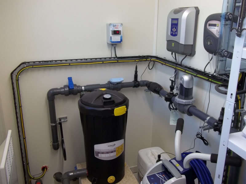

Message  fabrice60 Ven 5 Oct 2012 - 13:46
L'année dernière hivernage actif
arrêt et vidange de la PAC
arrêt de l'électrolyseur
j'ai laissé en place la sonde PH puisque toujours dans l'eau (réetalonnage en début de saison )
j'ai juste mis un produit d'hivernage dans la piscine
3 hrs mini de filtration par jour (suivant T° )
mon local "filtration traitement de l'eau" est chauffé
sonde PH hivernage 102_0210
Tout c'est bien passé malgré la période de froid que l'on a connu
