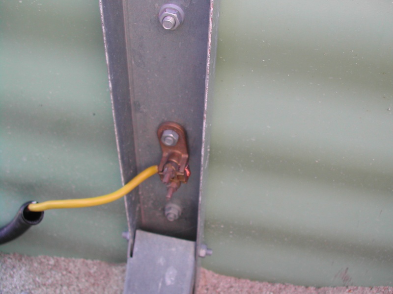

Voila se que j'ai mis une cosse en laiton pouvant recevoir du 70 mm² avec du fil de 10 mm²:
sachet mise à la terre  Dscn0815
Juste pour être sûr que les connections tiendront plus longtemps que la structure. Mdr
