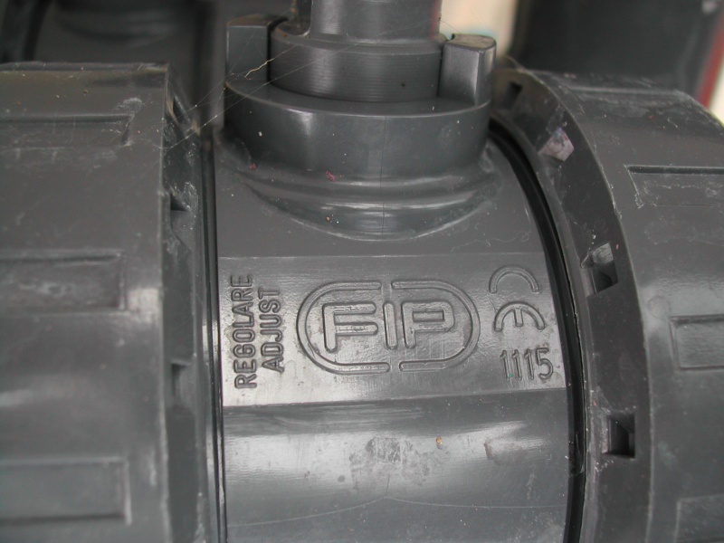

Les vendeurs de piscine préfèrent largement vendre une vanne qu'un joint.
Les vannes en Ø 50 fourni par Wat que j'ai sur la piscine sont des FIP PN16 DN40, ça m’étonne un peu que maintenant ils mettent des PN10 mais pourquoi pas, pour gagner quelques centimes d'euros Very Happy Very Happy
recherche ou acheter joint torique bypass Dscn2211
recherche ou acheter joint torique bypass Dscn2212
Je n'ai pas démonté une vanne de la piscine mais il semble bien que le joint soit identique au tien si on se fie à la photo que j'ai:
recherche ou acheter joint torique bypass Dscn3111
Si tu met de la graisse silicone sur les joints ça évite qu'il sèchent et se dégrade et en badigeonnant le filetage un serrage à la main suffit.
J'ai 3 vannes en Ø 50 de marque différentes chez moi aucune ont le même joint ni le même filetage, par contre j'ai trouvé un joint identique au tien sur une union trois pièces avec les joints usagés.
