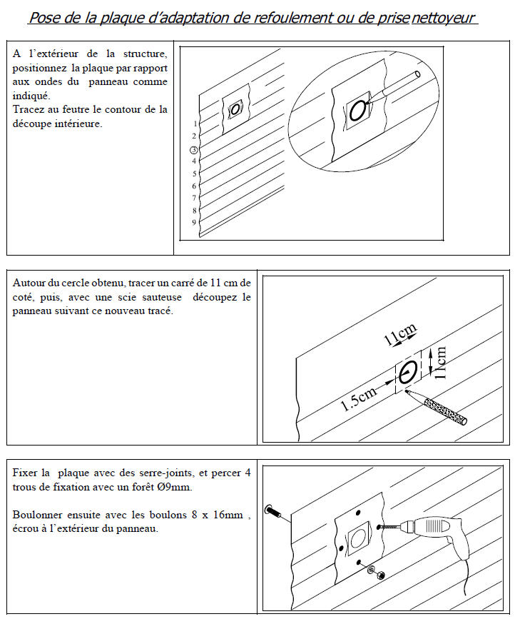

Bonsoir, je modifie ma piscine , je rajoute 2 buses de refoulement et je voudrais savoir si les plaques d adaptation se posent à l extérieur de la structure de la piscine.
Si c est le cas, quel produit utiliser pour rattraper  l épaisseur à l intérieur de la piscine entre la plaque d adaptation et la tôle de la piscine.

La plaque d'adaptation se monte à l'extérieur suivant ce montage:
CONSTRUIRE MA PISCINE OLIVIA Plaque10
La difference d'épaisseur va être de 1.5 mm donc pratiquement rien, quand tu aura adouci l'angle à la lime et mis un peu de Rubson pour boucher le jour qui peut substituer pour empêcher les cochonneries de passer il ne restera presque rien et ça sera masqué par l'Isoplan si tu en met.
