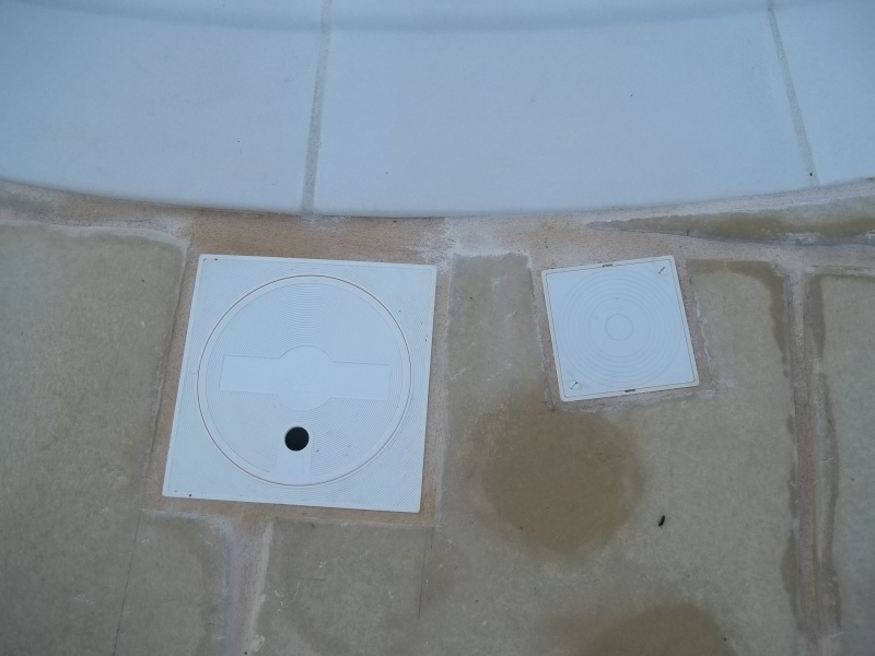

Message  fabrice60 Ven 3 Mai 2013 - 11:55
voila un exemple de ce que tu peut faire
