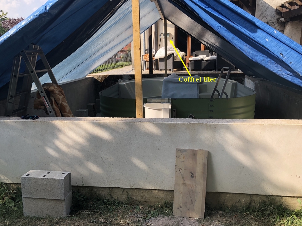

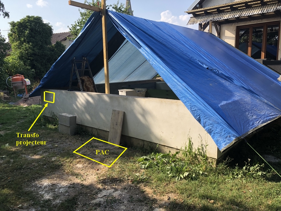

Salut a tous, ma configuration est assez spéciale chez moi comme vous pouvez le voir sur les photos, je sais que normalement, le local technique doit être à 3,5 M de la piscine mais moi je n'ai pas de local technique, juste un Filwat et une PAC.Etant donné ma configuration je pense placer ma PAC (poolex jetline selection 5.5kw) juste derrière le mur situé derrière le Filwat en la surrélevant d'environ 40 cm pour limiter la pente des tuyaux (pas besoin d'enterrer les tuyaux comme ça).Je pense également placer le transfo du projo dans une boite de dérivation étanche qui serait située contre le mur (facile de passer la gaine à travers).Je sais que si on considère les normes électriques, je suis pas bon au niveau des distances mais à part ça qu'en pensez-vous ?

C'est certain que ce n'est pas conventionnelle comme installation mais pourquoi pas ....
Concernant la PAC je suppose que tu fais également passer les tuyaux au travers du mur. Je suppose également que la finition de la plage sera de niveau avec le haut du mur. Il serait donc intéressant de mettre tout le long du mur intérieur un caniveau avec une grille de piscine afin de récupérer l'eau qui sera projetée régulièrement sur la plage afin d'éviter d'obtenir une plage à débordement sur la PAC. Ensuite par sécurité il serait intéressant de réaliser un Carter de protection des éclaboussures sur le haut et les 2 cotés de la PAC.
Concernant le transformateur du projecteur, un petit coup de lapidaire dans le mur pour l'encastrer avec une petite fermeture propre et fonctionnelle serait sans doute plus harmonieux dans les finitions.
Comme d'habitude c'est un avis personnel en conservant tes idées d'origine.
Très bonne continuation et à ta disposition.
Bien cordialement Michael

Oui Mike,tu supposes bien, je vais passer les tuyaux de la Pac a travers le mur et la plage finie sera au meme niveau que mon balcon existant.En plus je vais poser un appenti bois tout au dessus pour que ma pisine soit totalement abritée.Merci pour tes conseils...
