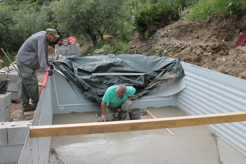

Un garçon à la béto, un autre au passage de seaux de mortier (fibré), Madame au remplissage du sable et moi coincé dans le trou.
Luna3 hors sol : le radier Img_1815
12h30, la partie la plus difficile (à mon avis) terminée, pose sandwich 1/2 heure et nous nous y remettons!

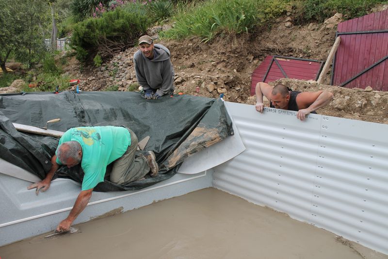

Bientôt la fin.
Luna3 hors sol : le radier Img_1911
Ils attendent tous que je me casse la g...le Mdr mais je ne leur ferai pas ce plaisir !!
Luna3 hors sol : le radier Img_1914
Il est environ 17 h00 quand le dernier coup de liane est donné. Reste plus qu'à tout nettoyer et ranger. Sacrée journée. Mais je suis content que ce soit fait car les jours suivants sont de plus en plus pourris. Et on nous bassine avec le réchauffement de la terre lol!
Quelques imperfections à réparer au niveau des jonctions entre pentes. J'irai voir ce que je peut trouver comme produit (ragréage ou mortier de réparation).
